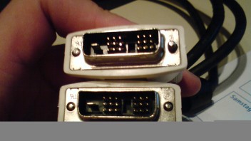

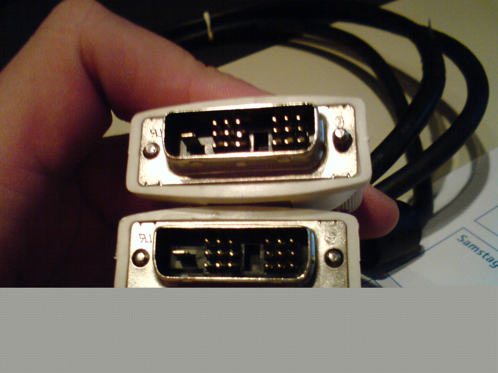

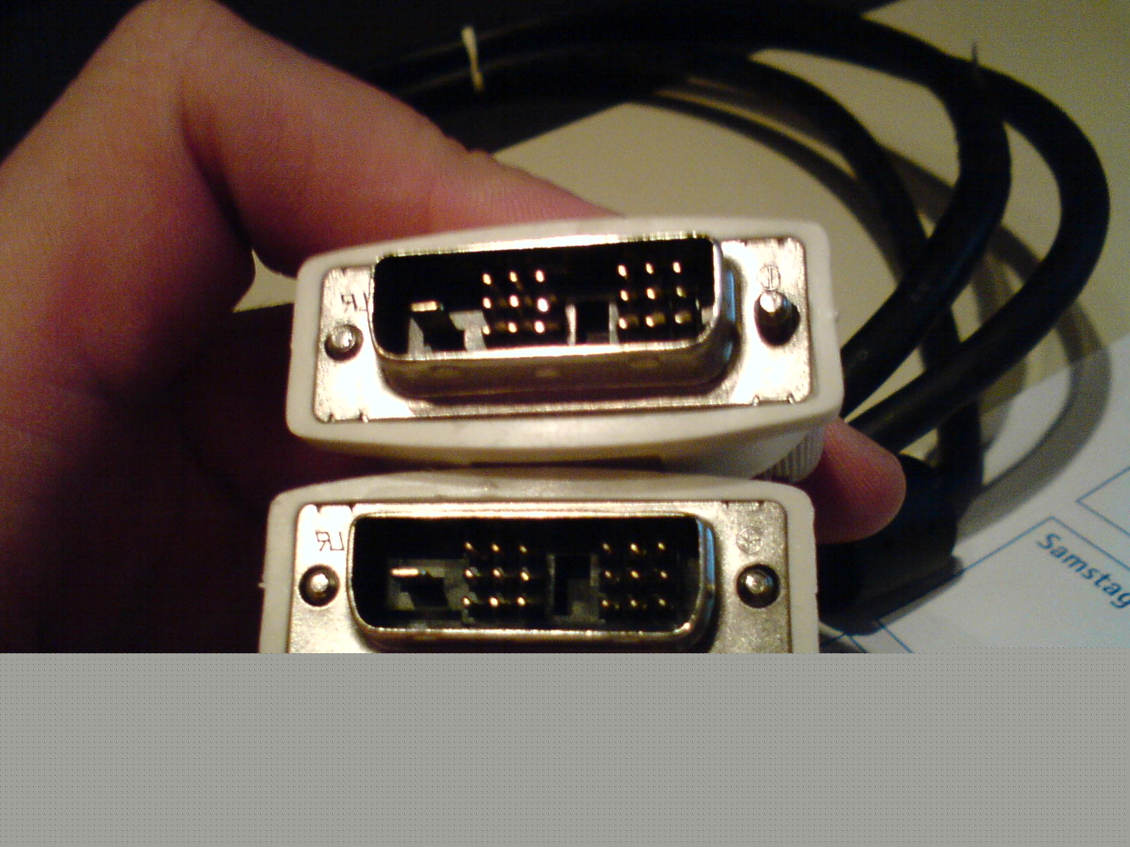

    hatte noch ein DVI-auf-HDMI kabel daheim rumliegen.
    mit dem hats funktioniert.
    kann es sein, dass das DVI-kabel nicht geeignet ist???
    es schaut so aus:
  • Du hast ein DVI-I Single Link Kabel.
    Dazu habe ich folgendes gefunden:
    Mit der DUAL-LINK-Technik lassen sich im Vergleich zu SINGLE LINK höhere Videobandbreiten realisieren. Das heißt, bei hohen Auflösungen können bessere Bildwiederholraten realisiert werden. Mit SINGLE LINK können maximal 1920x1080 (HDTV) bei 60 Hz und 1280x1024 bei 85Hz erreicht werden, mit DUAL LINK 2048x1536 bei 60Hz und 1920x1080 (HDTV) bei 85Hz.
    Inwieweit das korrekt ist, keine Ahnung.
    Aber es könnte eine Erklärung sein :)
    Falls beim Monitor ein DVI-I Dual Link Kabel mit war, versuchs mal damit.
