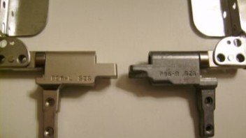

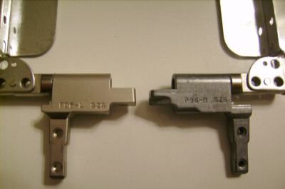

    ich habe so ziemlich genau das gleiche Problem. Ich bekomme beim bewegen des LCDs einen grünen Streifen bei meinem HP nx6325.
    Mit bisschen rumwackeln ist er dann auch weg. Habe das Panel mal komplett aus dem rahmen genommen und auf Wackelkontakte überprüft. Nichts gefunden. Ich habe natürlich zuerst das Anschlusskabel am MB des Notebooks vermutet aber da war absolut nichts.
    Jedoch worüber ich mich wundere ist, wenn ich das linke Scharnier bewege, sei es nur ganz leicht, dass dieser Streifen dann aufkommt. Ich kann es mir beim besten willen nicht erklären wie so ein Fehler durch so eine Quelle verursacht werden kann. Dies geschieht wirklich nur am linken Scharnier. Alle anderen Kabel konnte ich als Fehlerquelle ausschließen.
    Jemand einen Tipp?
