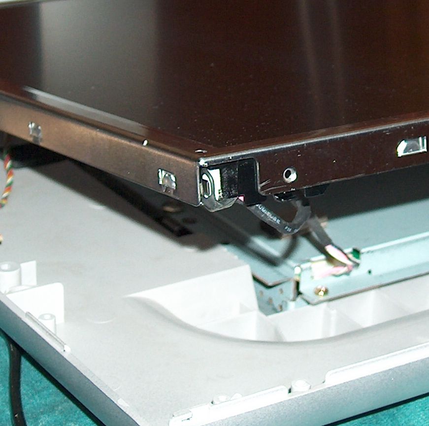

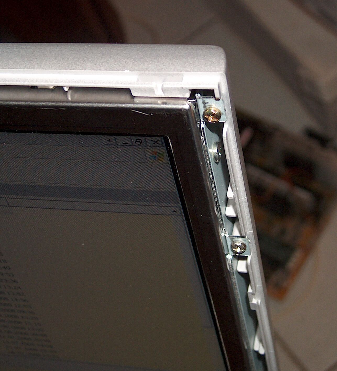

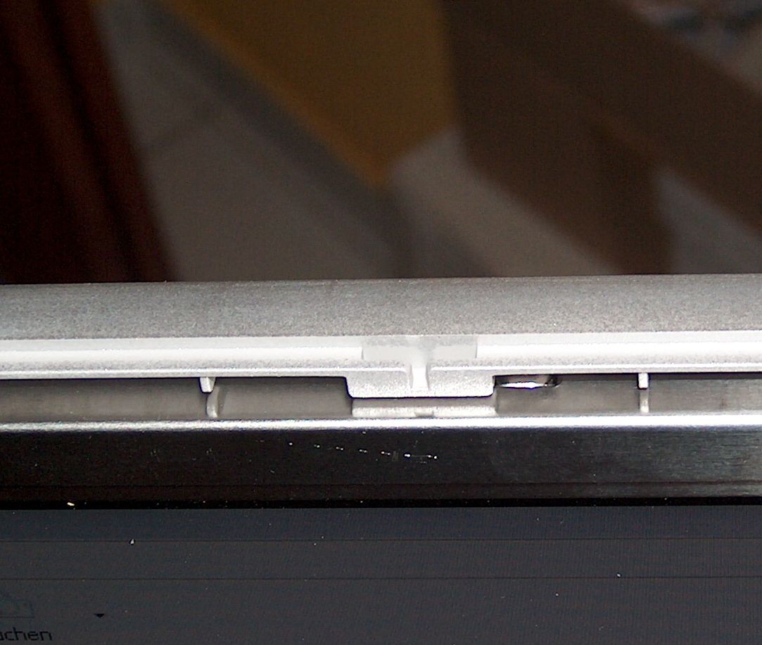

  • Danke Rinaldo,
    hier mal etwas genauer...
    Also: die beiden Schrauben an der Rückseite unten entfernen..
    dann das Gehäuse-Rückteil ein wenig mit einem Kunststoffspachtel
    anheben und dabei das Glas-Shield nach oben drücken... Das Glas-Shield ist ein gerastet und wird beim hochschieben aus den Führungen gleiten..
    ..bzw. aus den Haltenasen... geht ganz einfach und leicht...
    hoffe, daß mit den Bildern klappt....
