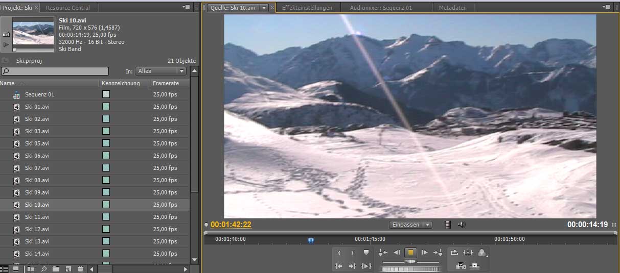

    Seit gestern nutze ich den Rechner zum Videoschnitt (War einer der Hauptanschaffgründe) mit Adobe Premiere Pro CS 4.
    Nun stellt sich folgendes Problem: Beim Import des Videos sind in der Vorschau bei bewegten Bildern ziemlich viele Bildfehler vorhanden, Kanten "Verfransen" usw. Im OriginalVideo treten diese Fehler nicht auf.
    Dies wäre soweit erstmal nicht so schlimm. Das wirkliche Problem ist tritt dann beim Abspielen der Videos in Premiere Pro auf. Beim Abspielen werden die Videos stark pixellig und es bilden sich Artefakte. Das sieht so aus wie schlecht aufgelöste Youtube Videos. Das komische an der Sache ist, das es auch nicht hilft wenn ich die Video Fenster Größe auf - sagen wir mal - 1/4 des Bildschirms verkleinere, auch dann ist das Bild gleichbleibend grobkörnig und es sind Artefakte zu sehen.
    Dann habe ich versucht, die Videos mit VLC abzuspielen, gleiche Problematik. Selbst auf einer Fenstergröße von 1/8 des Bildschirms pixelig und es entstehen bewegungsunschärfen und Artefakte (sichtbare Vierecke).
    Dies tritt bei mpg dateien auf (mpg2 codec) wie auch bei den unkomprimierten original avi dateien von dem mini DV band.
    Die Quell Videos liegen in einer Auflösung von 720x576 (PAL) vor, auch die exportierten mpgs sind do aufgelöst (standard dvd auflösung)

    P.S. Im Anhang ein Screenshot von VLC "in action". Gerade bei schnellen Bewegungen tritt dieser effekt auf.
    Was kann man tun, habt ihr ne idee?
  • Ne neue Erkenntnis ist das das Problem mit den im Bild erkennbaren "Verschiebungen" von Teilen des Skifahrers schlimmer werden, je kleiner das VLC Fenster wird.
