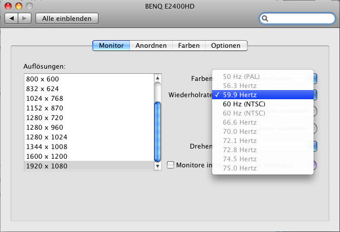

    ich habe seit einer woche den BenQ E2400HD über HDMI an meinem MacPro (GFX=ATI Radeon HD 2600 XT) angeschlossen. Leider kann ich keine 50 Hz unter FullHD Auflösung anwählen --> siehe Anhang. Desweiteren kann ich genauso wenig die Sharpness im OSD Menü verstellen.

  • Leider habe ich keinen Mac, so dass ich da jetzt nicht direkt weiterhelfen kann. Der BenQ unterstützt per HDMI in jedem Fall 50 Hz. Eine mögliche Ursache für die Nichtauswählbarkeit könnte ein fehlender Eintrag in den EDID Informationen sein, die per DDC übertragen werden - was ich mir aber nicht wirklich vorstellen kann. Gibt es denn für den Mac nicht soetwas wie Powerstrip, mit dem man Customauflösungen erstellen kann?

    aber da lag galub ich ein Denkfehler meinerseits vor, die 50Hz bei 1920x1080 werden ja erst genutzt, wenn man zum Beispiel einen PAL-Camcorder oder einen Player per HDMI anschließt, der dieses Signal auch liefert. Sollte doch so sein, oder ?
    Andere Auflösungen kann man mit 50Hz ansteuern, sehr schön zu sehen per SwitchResX.

    Du solltest die Auflösung auch schon auf dem Desktop verändern können. Wichtig, wenn du z.B. PAL-DVDs über den Rechner judderfrei schauen möchtest. Grundsätzlich wirst du aber bei Zuspielung durch einen Standalone, z.B. in 720p50 oder 1080p50, keine Probleme mit dem Gerät haben. Mit dem Mac müßtest du wohl noch etwas experimentieren. Die EDID Infos hatte ich mir für den Test leider nicht angesehen.

    Ich würde versuchen, das in 1920x1080 mit den 50Hz "irgendwie" hinzubekommen (da müßtest du wohl wirklich mal in den einschlägigen Mac Foren nachfragen), damit nur an einer Stelle (softwarseitig im Rechner) skaliert werden muß.

  • hier die Antwort vom BenQ Support
    Der Monitor selbst, kann auch 1080i oder 1080p Signale mit 50 Hz entgegennehmen.
    Die Grafikkarte Ihres MACBook gibt jedoch nur PC Auslösungen mit 60 Hz aus.
    Wir empfehlen Ihnen nach einen (Treiber)Update für die Grafikkarte zu fragen.
    Hierdurch ist die Grafikkarte eventuell in der Lage auch TV Signale auszugeben.
    Mit freundlichen Grüßen

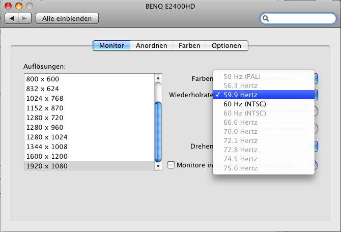

    was mich jetzt aber ein wenig verwundert, da ich andere Auflösungen sehr wohl mit 50Hz ausgeben kann. Ich habe mal die EDID Informationen ausgelesen und dort findet sich folgender Eintrag - #12: 1920 x 1080p @ 50Hz - 16:9 is not native (31) - siehe auch Dateianhang. Bedeutet das nicht, daß er es eigentlich doch unterstützen müsste ?
