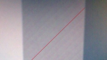

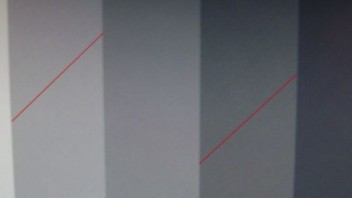

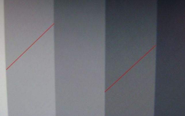

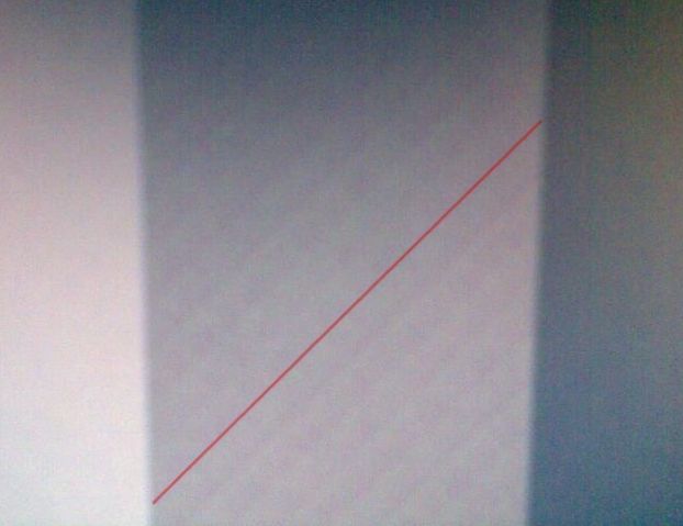

    ich hab mir vor 1 1/2 Monaten den Asus VW246H zugelegt und war am Anfang auch ziemlich begeistert. Jedoch fielen mir schnell unschöne Darstellungsfehler in Form von schrägen Streifen in gewissen Farbabstufungen auf.
    Diese Streifen treten bei Graustufen und Mischfarben auf und sind auf dauer ziemlich störend. Wenn man den Kontrast direkt am Monitor verstellt, verschiebt sich das Spektrum der Streifen in andere Farbbereiche, dasselbe Spiel, wenn man den Monitor über die Graka-Treiber kalibriert. Es mir bisher nicht gelungen sie vollständig loszuwerden. Ich hab den Monitor erst bei mir, dann am Rechner meiner Freundin und dann im Laden, in dem ich ihn gekauft habe, angeschlossen, immer mit dem selben Ergebnis. Also ging das Ding zu Asus, die haben ihn komplett ausgetauscht und das Problem besteht noch immer, seltsamerweise habe ich bisher noch nirgendwo gelesen, dass jemand ein ähnliches Problem hat.
    Der Monitor ist per DVI angeschlossen und läuft auf 1920x1080.
    Ich füge noch zwei Bilder, die ich vom Eizo Monitor Test gemacht hab, an. Sind leider nicht so gut geworden, aber ich hoffe man kann dennoch erkennen, was ich meine. Die roten Markierungen hab ich eingefügt, damit man den Verlauf der Streifen nachvollziehen kann.
