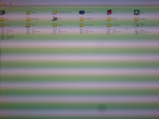

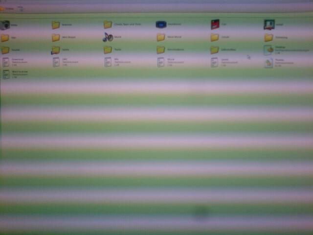

  • Ich habe mir vor einigen Tagen einen LG w2452tx zugelegt und war Anfangs auch ziemlich zufrieden damit. Doch bald machte sich ein kaum bemerkbares jedoch nervendes Flackern bemerkbar. Mit der Handykamera wurde dann deutlich sichtbar, dass der Monitor (für meinen Geschmack) extrem flimmerte. :thumbdown: .
    Also hab ich mich im Internet schlau gemacht und fand heraus, dass Monitore mit reduzierter Helligeit wohl öfter zum Flackern neigen (gefördet durch den Verbau von billigen Netzteilen). Demnach hab ich testweise die Helligkeit meines Monitors auf 100 gestellt und siehe da - das Flackern stoppte, sowohl mit bloßem Auge als auch mit der Handykammera sichtbar. Sobald ich die Helligkeit jedoch wieder auf 99 stelle, fängt er wieder wie wild an zu flackern, zunehmend mit jeder weiteren Reduzierung der Helligkeit. Also bin ich los zum Mediamarkt und hab mir die dort ausgestellten Modelle angeguckt und musste leider feststellen, dass die 3 von mir betrachteten Modelle (Samsung, LG, Phillips) alle mit diesem Problem zu kämpfen hatten - Alle 3 waren bei einer Helligkeit von 100 absolut flimmerfrei und ab 99 begann das Übel (je nach Modell stärker oder schwächer)

    Mit wieviel Hz betreibst Du den Monitor denn? Hast Du 60 Hz eingestellt?
  • Ja hab ich. Ist auch gar keine andere Hertzzahl möglich!
    Aber das Bild siehst du ja! Und bei anderen Monitoren (bei Mediamarkt) sah das Ergebnis wie beschrieben auch nicht anders aus :(
