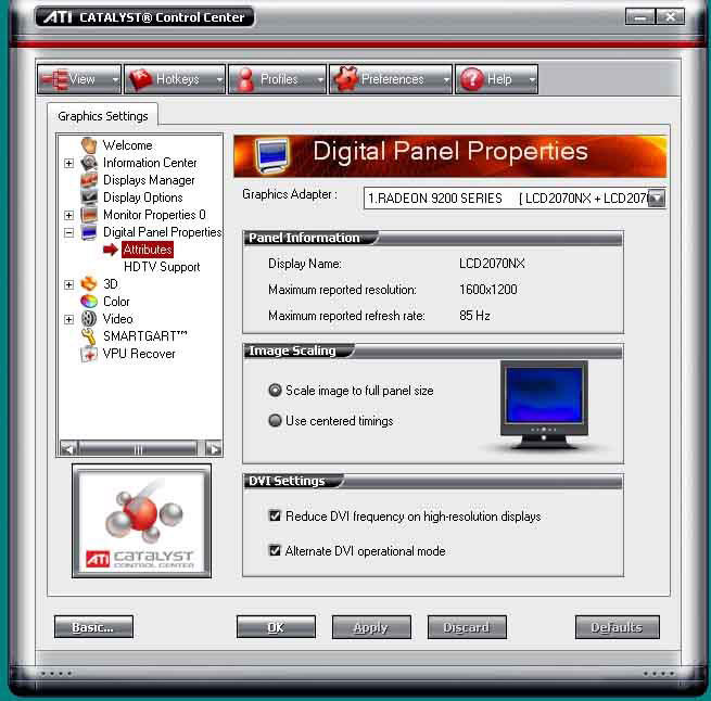

    "Reduced Blanking" das Stichwort, ich muß Frequenz nachunten bringen. Hier kommt meine ältere Karte ins Spiel. Radeon 9200. Habe nur den Catalyst 6.5 und bei Optionen mit den Häkchen spielen (siehe Anhang) brachte keine Lösung.
    Gab mit dem Samsung Syncmaster 204B das gleiche Problem. Leute konnten mit Catalyst 7.4 "Reduced Blanking" aktivieren und Sache lief. Ich kann höchstens Version 6.5 verwenden.

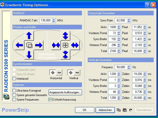

    Habe Powerstrip, Programm zeigt dabei folgende Werte an:
    RAMDAC-Takt: 139,5MHz
    Horizontale Geometrie Sync-Rate: 74,893 kHz
    Vertikale Geometrie Frequenz: 59,871Hz
    Bei 1280*1024 und DVI habe ich:
    RAMDAC-Takt: 108MHz
    Horizontale Geometrie Sync-Rate: 63,981kHz
    Vertikale Geometrie Frequenz: 60,020Hz

    Dann VGA....und UXGA. Habe dann Powerstrip geöffnet und stellte RAMDAC manuell auf 135MHz. Dann auf "select" am NEC gedrückt, voila DVI da. Damit aber alles stabil läuft mußte ich bei Catalyst das Häkchen "Reduce DVI frequency on higher resolution displays" RAUSNEHMEN. Mit Haken = schwarzes Bild.
    Auch MUSS Powerstrip im Autostart integriert sein. Wenn ich PC starte dann läuft Sache erstmal auf VGA, also Startprozedere usw.....schalte ich zu früh auf DVI dann kommt "Frequenz zu hoch", erst dann wenn Windows voll gestartet und Powerstrip läuft kann ich auf DVI umschalten.
