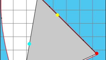

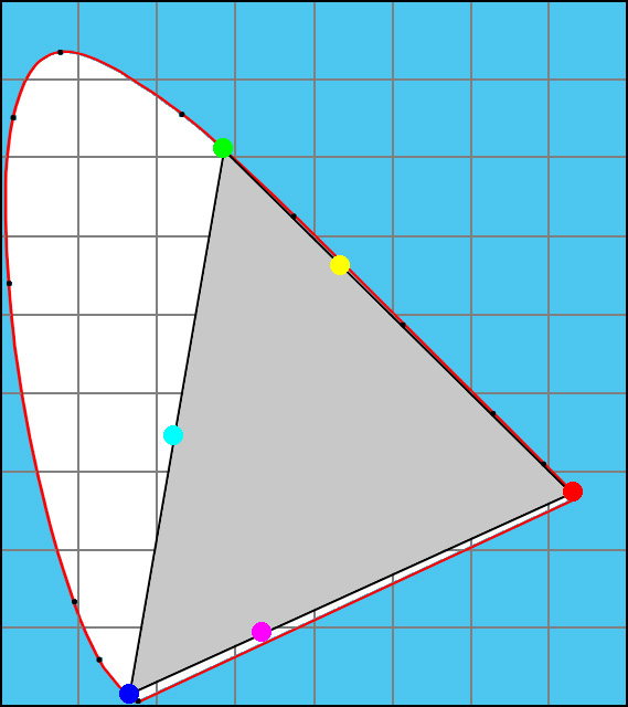

    Ganz abdeckt wird es ja auch nicht. Egal wie du die drei Primärvalenzen wählst (d.h. selbst mit spektralen Primärvalenzen), wirst du nie den ganzen sichtbaren Bereich abdecken können. Die Sättigung verringert sich in der Mischung, was dazu führt, das man gerade im Cyan-Bereich recht weit von der entsprechenden Spektralfarbe entfernt ist. War der Grund, warum bei den Versuchen zur Farbnachstellung die uneigentliche Farbmischung genutzt werden mußte.
    Grundsätzlich ist der Punkt aber natürlich richtig - weil wir für uns nur wichtig ist, was hinten rauskommt (Farbvalenz als Bewertung des Farbreizes) müssen wir den Farbreiz nicht spektral identisch nachstellen.
    Für ein Lernsystem hatte ich hier mal die Position der Primärvalenzen im CIE-Farbnachstellungsversuch in ihrem Farbendreieck dargestellt (relativ zu 6500K).
