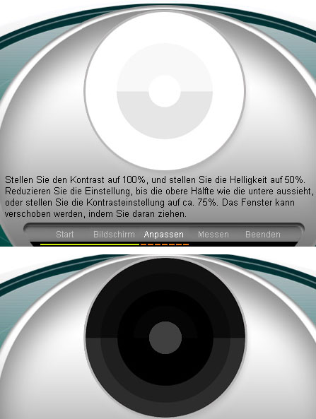

    In der Kalibrierungssoftware werden für das Einstellen der korrekten Helligkeit & des Kontrastes im zwei Halbkreise eingeblendet. Jetzt muss ich die Helligkeiten und den Kontrast so anpassen, dass die oberen und unteren Halbkreise in der Darstellung überein stimmen.
    Leider stimmen die überhaupt nicht überein.... und nur mit der Helligkeitseinstellung verbessere ich das Ergebnis nur minimal. Deshalb bräuchte ich noch die Möglichkeit den Kontrast einzustellen.
    Laß dich da nicht verrückt machen, der Bildschirm ist ab Werk in Bezug auf Schwarz- und Weißpegel (ich vermute mal, dass du die eigentliche Bildschirmhelligkeit noch irgendwo separat sicherstellen sollst - einen "klassischen" Helligkeitsregler hat der Eizo auch nicht) sicher schon richtig eingestellt. Mach mal einen Screenshot von der entsprechenden Bildschirmseite mit dem Testbild.

  • Ich habe mir jetzt mal die Bedienungsanleitung durchgelesen und werde mit dem Workflow dort nicht so richtig warm. Irgendwo müßtest du doch z.B. die gewünschte Leuchtdichte einstellen können. In jedem Fall würde ich die dynamische Anpassung durch Umgebungslichtmessung im Menü deaktivieren. Das Kontrastbild überspringen.
