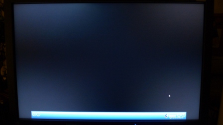

    Dann noch die Lichthöfe!: Hier steht nun ein knapp 1200€ teures Gerät, das bei normaler Betrachtungsweise (0°) in dunkler Umgebung bereits deutliche Aufhellungen in den Ecken zeigt. Bei Bildern die in den Ecken sehr dunkel sind, ist das wirklich sehr stöhrend. Sollte hier nicht die DUE greifen??

    eim komplett schwarzen Bild sieht man bei normaler frontaler Betrachtung deutliche Aufhellungen in den unteren Ecken. Auch oben an der Bildschirmkante sind zwei Lichthöfe zu sehen. Ist das normal??!! Wie gesagt, es war eine absolut frontale Betrachtung (normale Arbeitsposition). Bei größeren Winkeln werden die Aufhellungen natürlich noch stärker.
    Ohne den A-TW Polarisator kommt es zu entsprechenden Aufhellungen, ja. Dennoch ist ein H-IPS Panel in Sachen Blickwinkelstabilität, und in Bezug auf aktuelle Geräte, ganz Vorne einzusortieren. Wenn dich die Aufhellungen zu sehr stören, könntest du auf ein Gerät mit S-PVA Panel wechseln (gibt es ja z.B. auch noch in der SX-Reihe), wobei es hier zu leichtem Color- und Gamma-Shift kommen wird.
