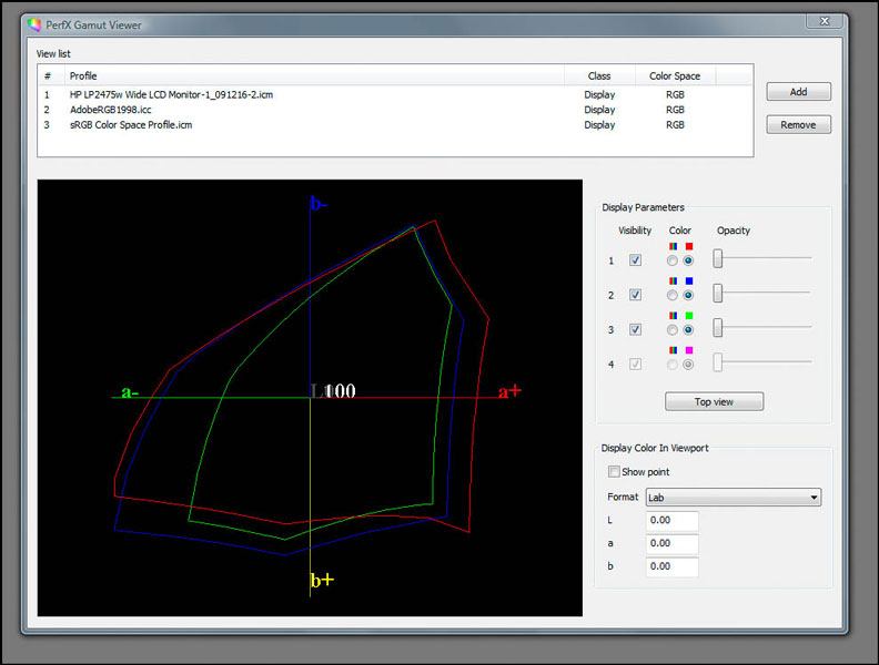

    Auf jeden Fall habe ich mir dann in zwei unterschiedlichen Programmen einen Farbraum-Vergleich mit dem neu erstellten Monitorprofil, sRGB und Adobe-RGB angeschaut und bin jetzt echt verunsichert, weil das Monitorprofil nicht mal sRGB vollständig abdecken kann. Habe ich da irgendwo einen Denkfehler drin oder stimmt eventuell etwas mit dem Gerät nicht? Ich wäre für jeden Hinweis außerordentlich dankbar!
    Unten habe ich mal einen Screenshot vom PerfX Gamut Viewer angehängt, der das Problem zeigt.

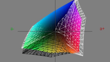

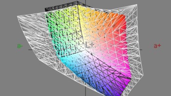

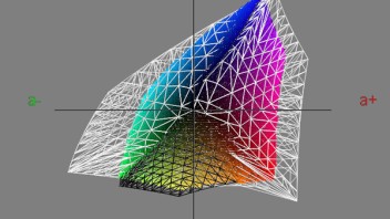

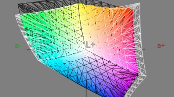

    (Zitat Testbericht PRAD: "Es ist faszinierend, dass der HP LP2475w ohne LED-Hintergrundbeleuchtung in der Lage ist den großen AdobeRGB-Farbraum vollständig zu umschließen. Gut zu sehen ist die ähnliche Form der Farbräume, die auf eine präzise Farbwiedergabe hoffen lässt. Durch die hellen überstehenden Gitterlinien ist zu erkennen, dass auch hier der Monitorfarbraum immer noch nicht voll ausgeschöpft ist.")

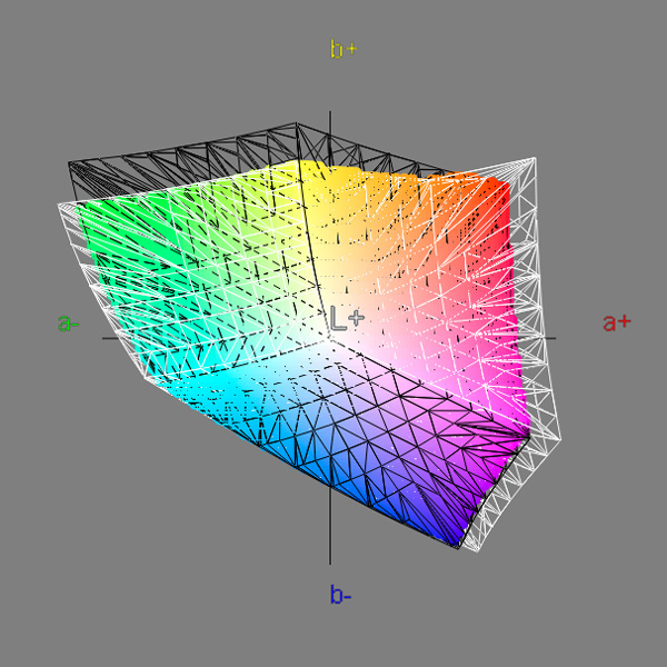

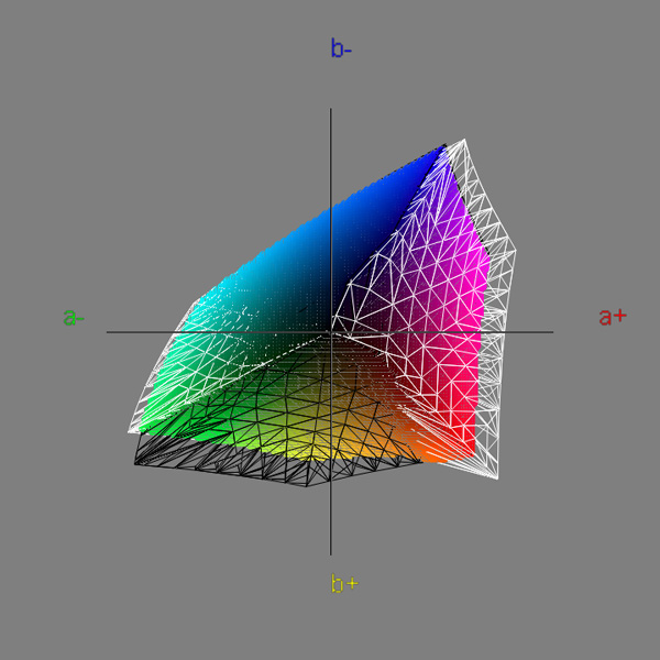

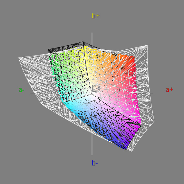

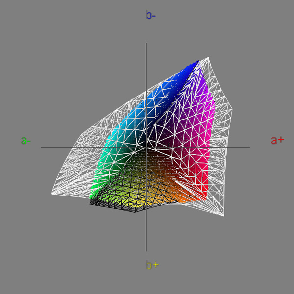

  • Gut, anbei mal eine Ansicht des Farbraums in Lab (D50), entlang der Helligkeitsachse, der sich aus dem Profil ergibt (weißes Volumen - in Schwarz sRGB und die Schnittmenge bunt dargestellt; danach der gleiche Satz mit AdobeRGB als Vergleichsbasis). Abdeckung von sRGB hiernach etwa 95 Prozent, AdobeRGB 88 Prozent. Die erfassten Primärfarben unterscheiden sich deutlich von dem Testgerät und "gefallen" mir auch nicht. Das Problem wird dennoch mit ziemlicher Sicherheit eher bei der Sonde liegen, die bestimmte Spektralanteile mglw. nicht erfasst - auch wenn das Spyder3 für WCG Bildschirme geeignet sein soll. Letztlich bewegt man sich hier aber immer auf recht dünnem Eis - spektral wirklich "unabhängig" wäre erst ein Spektralfotometer, was für den HP sicherlich übertrieben ist. Ziemlich "gutmütig" hat sich bislang immer das DTP94 von X-Rite gezeigt, wobei wir, gerade in letzter Zeit, selbst hier auch problematische Konstellationen festgestellt haben. Was die grundsätzliche Vergleichbarkeit mit unserem Testmodell angeht, meine ich mich noch zu erinnern, dass HP zwischenzeitlich das Panel (und evtl. auch Hintegrundbeleuchtung) gewechselt hat.
    Denis
