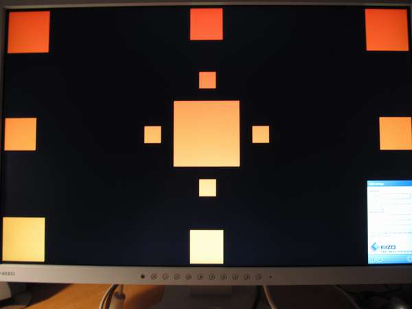

  • sicher hier schon mehrfach beschrieben, aber die Bildqualität des EV2411W ist nicht so super.
    Zwar redet Eizo von 160° in der vertikalen, aber man sieht bei optimal ausgerichtetem Monitor
    und einem entsprechenden Testbild oben ein rotes orange, in der Mitte orange und unten ein gelb.
    Sprich ..ohne sich zu bewegen hat man von oben nach unten einen deutlich sichtbaren helligkeitsunterschied.
    Rein messtechnisch könnte es sein, dass man in jedem Bereich senkrecht die gleichen Farbe sehen würde, nur praktisch
    ist dem nicht so.
    Im Anhang mal ein Foto.
    Für mich überraschend war, dass diese Farbverschiebung weniger bei Bildern stört, als beim Text lesen
    bzw. Web-Browsen.
    damit es nicht ganz so dramatisch klingt .. irgendwie schafft man es dann schon den Textfont und den Monitorwinkel
    sowie Helligkeit so einzustellen, dass es brauchbar wird. Aber komfortabel finde ich das nicht.
