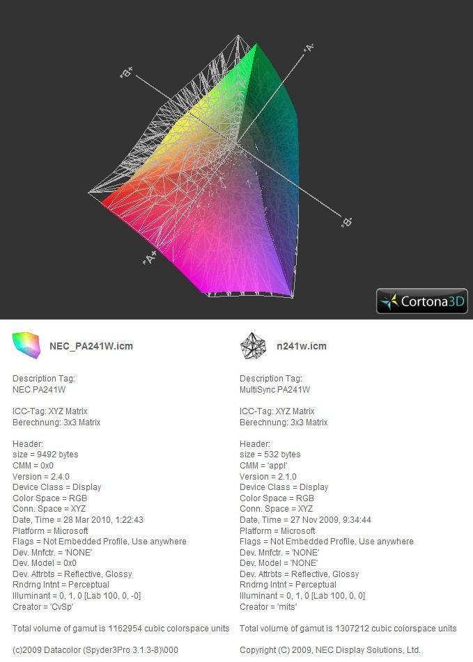

    Laut Anleitung ist der Modus "FULL" für den "nativen Farbraum des Panels", also habe ich die Kalibrierung und Profilierung in diesem Modus gemacht.
    Die ersten Auffälligkeiten zeigen sich bei der Weißpunktkalibrierung, der Monitor hat verschiedene Bildpresets (sRGB, AdobeRGB, Custom) die alle auf 6500K eingestellt sind, das Colorimeter misst aber in jedem davon über 7100K. Die Monitoreinstellung muss auf etwa 5900K veringert werden, um eine Messung von ca. 6500K zu erhalten.

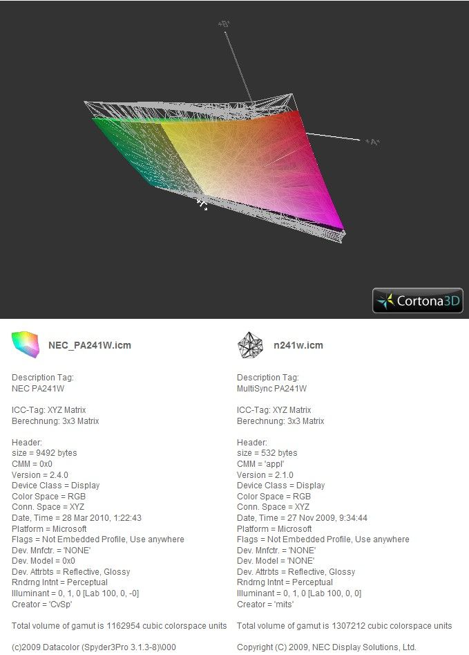

    Dann habe im Custom Modus eine Profilierung durchgeführt, was mich zur zweiten Auffälligkeit geführt hat.
    Das erzeugte Farbprofil hat einen viel kleineren Farbraum, als das generische Profil, welches von NEC auf CD mitgeliefert wurde. Es deckt auch den AdobeRGB-Farbraum und nicht einmal den sRGB-Farbraum ab. Dies wiederspricht eigentlich meinem subjektiven Eindruck, denn der Monitor zeigt wirklich extrem kräftige Farben, kein Vergleich mit meinem Alten.
    Ich bin mir nun nicht mehr sicher, ob mein Spyder3 wirklich richtig misst.
    Ich habe mal das gemessene Farbprofil ("NEC PA241W.icm") und und einen Screenshots vom Farbraumvergleichen mit ICCView angehängt (2 vom Vergleich mit dem generischen Profil und eins vom Vergleich mit sRGB. Vielleicht hat jemand eine Idee, was da nicht passen könnte. :?:

  • Die Spyder3 sind hochproblematisch. Der Link von Denim enthält schonmal die grundsätzliche Problematik. Im Rahmen einer Softwarekalibrierung würde ich auf iColor Display und DTP94 umsteigen (Silver Haze Pro). Hier gibt es immerhin generische Korrekturen und die DTP94 weichen untereinander nur wenig ab.

    Ich mag es eigentlich nicht glauben, dass der Spyder3 von Haus aus nicht mal die Farben vom sRGB-Farbraum ordentlich vermessen kann, dann wäre das ganze Produkt ja ein Riesenbesch...!
    Das Problem ist nicht der Farbraum, sondern das Spektrum, das von einem non WCG CCFL-Gerät abweicht. Auch Geräte mit White-LED Backlight ohne erweiterten Farbraum sind also beispielsweise problematisch. In den ganz aktuellen Testberichten gehen wir auf die Problematik jeweils noch etwas genauer ein:

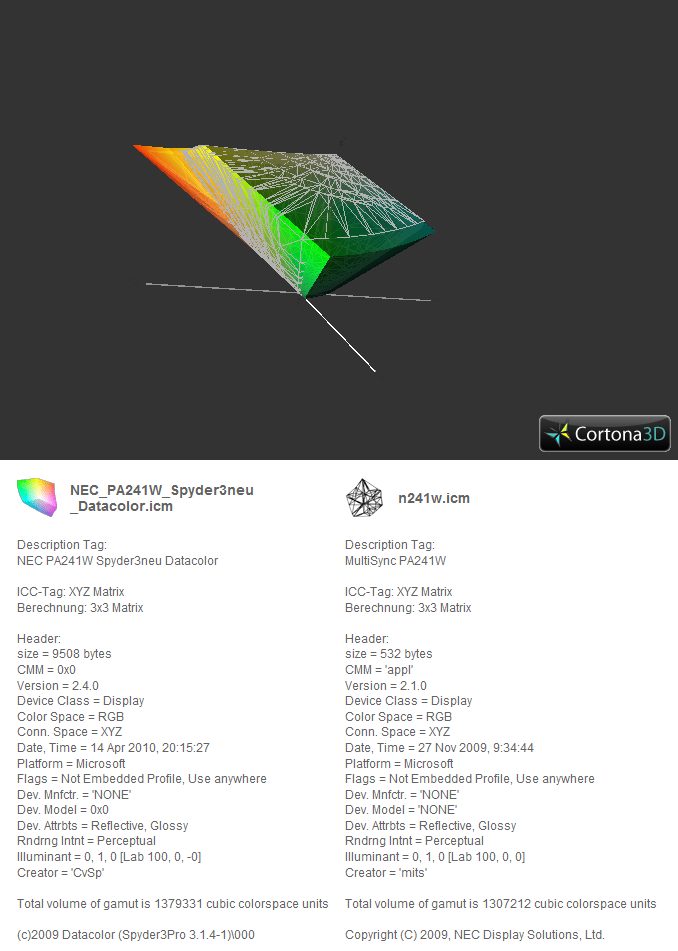

  • So ich habe nun ein paar Vergleichstests zwischen meinem Spyder3 und dem DTP94 meines Kollegen gemacht. Jeweils an meinem NEC PA241W und seinem NEC 2690WUXI2. Was mein Spyder3 da gemessen hat war durchweg unbrauchbar. Nachdem ich die Profile and den Support von Datacolor gesendet habe, haben die mir recht schnell einen Austausch angeboten. Mal sehen, wie sich das Ersatzgerät schlägt...
    Haben sich damit nun die im Eingangspost erwähnten Probleme (im Hinblick auf den Monitor) vollständig in Wohlgefallen aufgelöst?

    Nachdem die Kalibrierergebnisse, die ich mit dem DTP94 meines Kollegen erzielt hatte recht brauchbar waren (und das ohne spezielle Wide-Gamut-Anpassung), gehe ich im Moment davon aus, dass das Problem an meinem Spyder3 und nicht am Monitor lag. Den habe ich Anfang dieser Woche eingeschickt und warte nun auf das Ersatzgerät. Wenn das nicht deutlich besser ist, werde ich mir wohl das DTP94 von Quato mit iColor Software zulegen. Da scheint es ja eine generische Anpassung an Wide-Gamut zu geben.
    Das Problem ist an der Stelle, dass du es der Messung nicht unbedingt "ansiehst". Den PA241W habe ich ja auch gerade hier und das DTP94 ist natürlich auch hier "off". Die Farbwerte selbst sind relativ zum falsch erfaßten Weißpunkt in Bezug auf das EyeOne Pro "stimmig", was aber nicht weiterhilft. In dem Testbericht zum PA241W sieht man es auch ganz gut (die Tester haben hier ebenfalls ohne Korrektur gearbeitet):
    (zu beachten ist die CCT vor der Kalibration, tatsächlich liegt der Weißpunkt anders)
    Kurz: Ich würde beim DTP94 weiter die generische Korrektur für WCG-CCFL IPS Panels aus iColor heraus nutzen.
