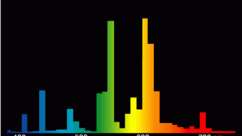

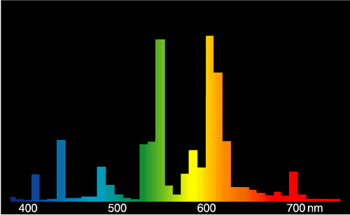

    Vor Überraschungen bist du in diesem Fall allerdings nie gefeit. Die spektrale Problematik hatte ich ja schon angesprochen. Stell dir vor, du beleuchtest die Drucke jetzt mit einer einfachen Leuchtstofflampe mit unten gezeigtem Spektrum und bedenke, dass nur Anteile reflektiert werden können, die in der Beleuchtung vorhanden sind.

    Keine Frage. Das sagt aber noch nichts über das emittierte Spektrum aus, was in der Abmusterung ja entscheidend ist (deswegen hatte ich den Farbwiedergabeindex als ersten Hinweis erwähnt). Da sieht es bei den Energiesparlampen i.d.R. sehr böse aus. Eine Halogenglühlampe emittiert dagegen ein kontinuierliches Spektrum, vglb. einer Glühlampe und damit einem schwarzen Strahler.
