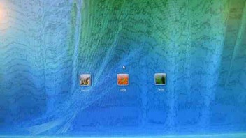

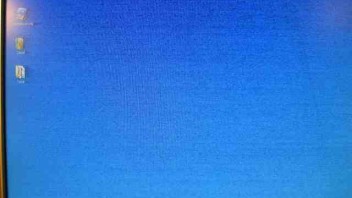

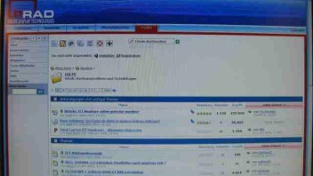

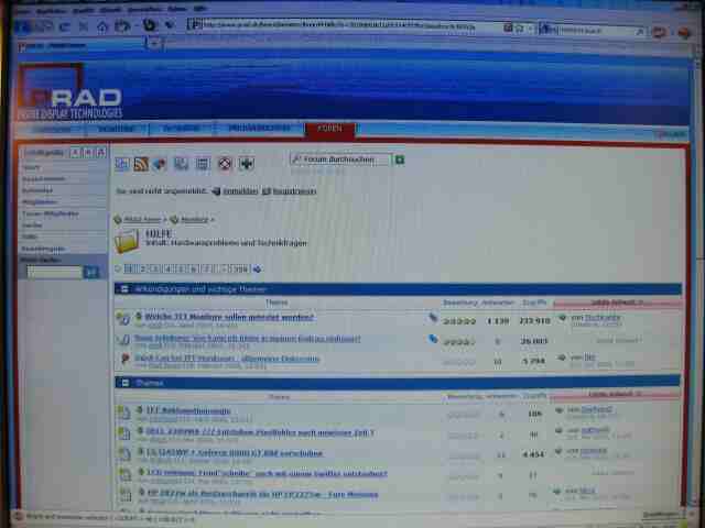

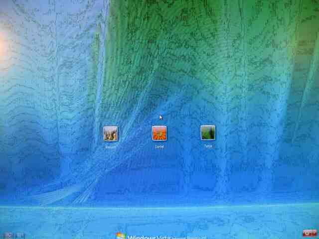

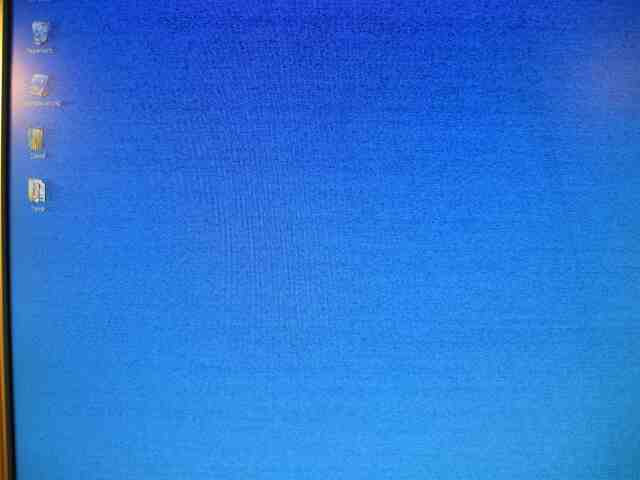

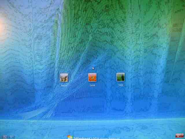

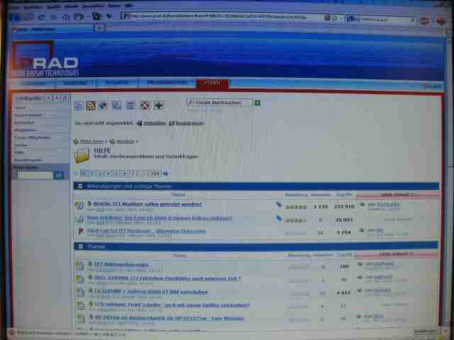

    Ich habe seit ein paar Tagen immer so ein Bildrauschen, wie bei einem schlechten Fernsehempfang. Um dies besser zu verdeutlichen habe ich ein paar Bilder angehangen.
    Das rauschen ist nicht statisch wie es die Bilder eben nicht darstellen können. Das Arbeiten ist unerträglich geworden.
    Ich habe schon vieles ausprobiert:
    - Monitoreinstellungen manuell und automatisch
    - Neue Treiber für die Grafikkarte
    - TFT an einen anderen Computer angeschlossen.
    - Einstellungen des Grafikkartentriebers verändert, die für den Monitor zuständig sind.
    - Treiber zum Monitor aktualisiert
    - Stromstecker raus und wieder rein.
    Der letzte Punkt hat teilweise abhilfe schaffen können. Ich hatte dann schlagartig wieder ein gutes Bild und die Autojustage des Monitors hat den rest eingestellt und noch einen ticken schärfer gemacht.
    Ach ja, mein Gerät ist ein Iiyama ProLite E435S 17". Es wäre schade, wenn ich mich von diesem GErät verabschieden müsste.
    Kennt jemand dieses Problem? Wenn ja, ist es behebbar oder ist das nun ein defektes Gerät?
    mfG
    n4-Hellbringer
  • Ich nehme mal an weil du "Autojustage" schreibst, dass der LG analog an deinem PC hängt? Hast du mal ein anderes Kabel versucht? Kannst du ihn auch mal digital testen? Könnte schon auch ein Hardwaredefekt sein. Probier mal meine Vorschläge, insbesondere ein anderes Kabel.
