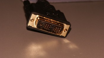

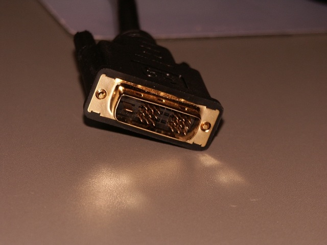

    Ja das hab ich schon versucht, ich habe dafür den Energiesparmodus des Monitors deaktiviert damit er an bleibt, den eingang DVI (Digital) gewählt und das Laptop gebotet. Der Monitor bietet noch den Eingang DVI (Analog) aber genau das will ich ja nicht, denn dann denke ich dass das Signal genauso schlecht ist wie bei VGA. Soweit ich den DVI Anschluss verstehe ist mit meinem Kabel auch keine Analoge Verbindung möglich. Ich habe mal ein foto des steckers angehängt.
