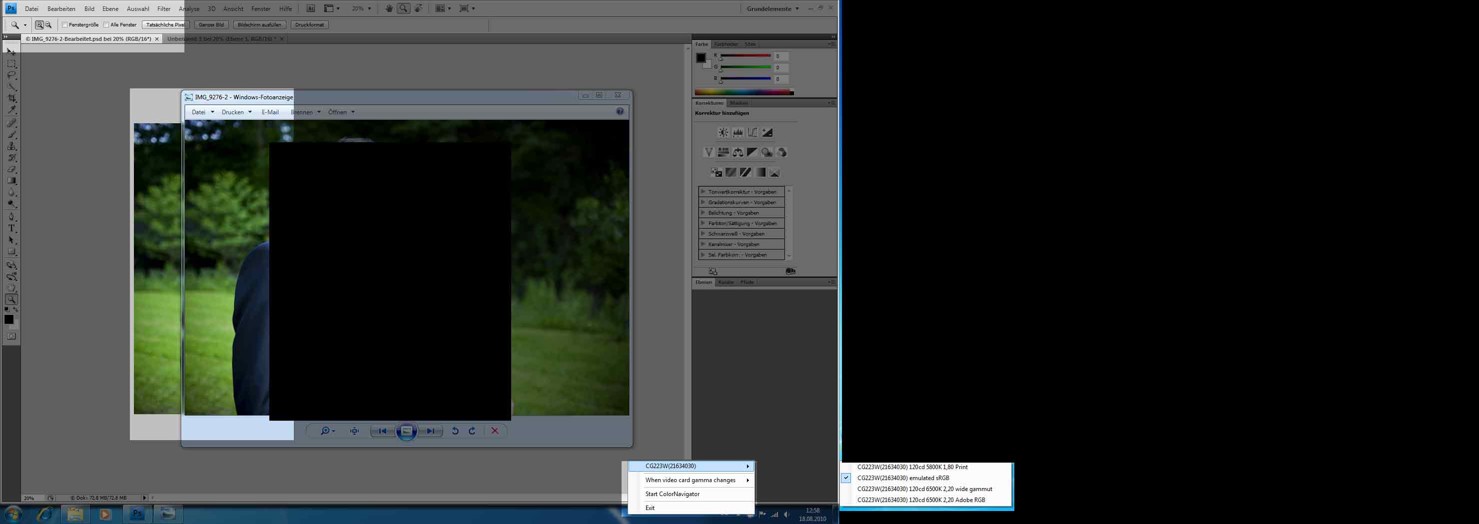

    Habe eine Reihe von Tests und Screenshots gemacht. Bitte achtet auch darauf, welches Profil aktiv ist und ob Colornavigator (unten Rechts Taskleiste) Rot oder Blau ist.
    Hier die Screens - vielleicht geht je jemandem ein Licht auf was ich ändern könnte :/
    Links Lightroom 3, mitte PS CS5, rechts Fotoanzeige Win7 64bit
    Dual Monitorbetrieb - aRGB CN Profil WCG
    [Blockierte Grafik: http://img20.imageshack.us/i/dualargbnachenergiespar.jpg]
    Dual Monitorbetrieb - aRGB CN Profil Adobe RGB
    [Blockierte Grafik: http://img696.imageshack.us/i/dualargbnachenergiespar.jpg]
    Dual Monitorbetrieb - sRGB CN Profil sRGB
    [Blockierte Grafik: http://img687.imageshack.us/i/dualsrgbnachenergiespar.jpg]
    [Blockierte Grafik: http://img718.imageshack.us/f/dualsrgbnachenergiespar.jpg]
