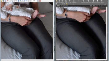

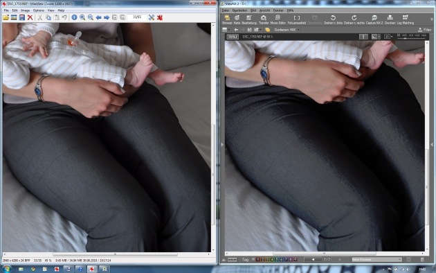

    Ich habe mir einen neuen Monitor gekauft (Dell 2209WA). Seit dem ich diesen Monitor angeschlossen und die Treiber installiert habe, hat sich die Darstellung meiner Photos verschlechtert.
    Das erste Screenshot verdeutlicht das Problem (siehe die Tonwertarbrisse auf der Hose).
    Auf der linken Seite sieht man das Bild wie es vorher ausgesehen hat und meiner Meinung nach, wie es aussehen müsste.
    Der Unterschied zwischen den beiden Seiten ist, dass das rechte Programm (ViewNX) Farbmanagement beherrscht und das linke nicht. Es muss also etwas mit dem ICC-Profil des neuen Monitors zu tun haben.

  • ...sicher dass das Farbabrisse sind? Mir erscheint das rechte eher als etwas überkontrastiert(Hose),aber Farblich natürlicher (Hände)
  • Hallo
    Oh Ja, sehr sicher.
    In normaler Auflösung sieht man die Abrisse an der Hose sehr deutlich und auch an den Händen sieht man starke Flecken, die ohne Verlauf abreißen.
    Leider musste ich das Bild sehr stark verkleinern, damit ich es hier hochladen konnte.
