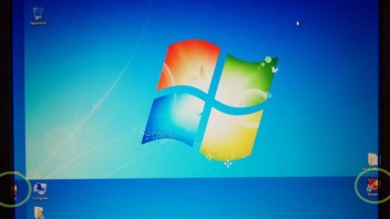

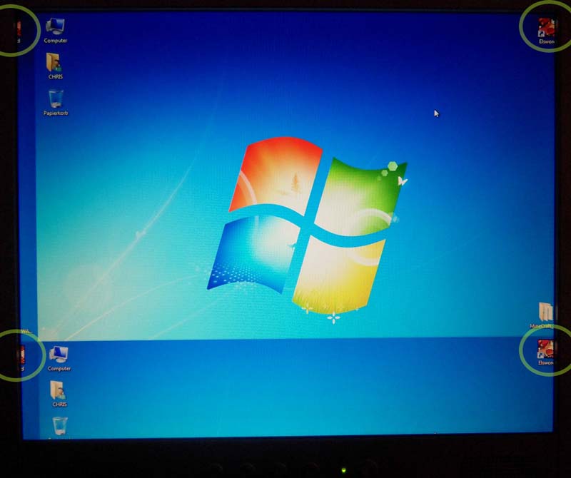

    Mein Problem ist folgendes:
    Die Anzeige auf meinem TFT ist verschoben (siehe Anhang)
    Probiert habe ich schon alles, bin mir also sicher das es am TFT liegen muss - ist übrigens ein Acer AL1715, schon was älter.
    der Fehler ist auch im Bios und während des booten, auch dann wenn nichts angeschlossen ist und man nur dieses Menü sehen kann.
    Wenn ich in diesem Menü versuche die Anzeige bei VGA zu verschiebe, bleibt diese "Abgrenzung" mit der Wiederholung trotzdem bestehen.
    Die Garantie ist schon lange abgelaufen, und ich würde im Zweifelsfall auch versuchen daran rumzubasteln.
  • Doch gibt es, aber wenn selbst beim manuellen verschieben diese Verschiebung bleibt kann man wohl davon ausgehen das die auch dann bleibt wenn ich den Auto Knopf drücke, und so ist es leider auch. Das Bild flackert wie gewöhnlich etwas rum und richtet sich dann so aus. Diese Verschiebung scheint der Monitor gar nicht zu bemerken.
  • Kann ich den wohl in die Tonne kloppen, aber echt ein merkwürdiger Fehler, hatte gedacht das der eines Tages nicht mehr an geht, dass aber so etwas passiert… eher nicht.
  • Und ein anderer Monitor funktioniert an dem PC problemlos? Könnte ja auch an der Grafikkarte liegen, wenn ich meine Grafikkarte zu stark übertakte, treten nämlich ähnliche Effekte auf.
  • Ich habe den TFT an meinem Laptop angeschlossen, da tritt das gleiche auf. Dein beschriebenes Setting ist leider nicht möglich, hab keinen anderen externen Bildschirm.
