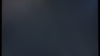

    ich habe ein Problem mit meinem neuen NEC PA241W: ich habe Aufhellungen in den Ecken, wenn ich den Monitor bei komplett schwarzem Screen teste!
    In der linken unteren Ecke und zwischen oberer linker Ecke und oberer Mitte ist es am Stärksten, in der rechten unteren Ecke ist es etwas schwächer. Die obere linke und obere rechte Ecke ist davon nicht betroffen.

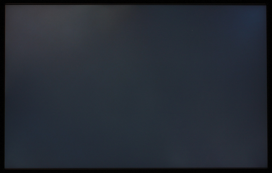

    Sieht es in etwa so aus?

    danke für die Stellungnahme und das angefügte Bild ;)
    Ja, so in etwa sind bei meinem NEC die Aufhellungen bei komplett schwarzem Screen ausgeprägt. Ist das normal?

    Also mit einem Screenshot kann man so etwas nicht darstellen. Das muss abfotografiert werden. Außerdem betrachtet man einen TFT-Monitor mit Umgebungslicht und nicht bei kompletter Dunkelheit. Zudem finde ich an dem Bild von TFTshop.net nichts auszusetzen. Wenn Deiner auch so aussieht kein Grund das Gerät zu tauschen.
  • Das Bild stammt übrigens aus dem Test des Referenz-Monitors Eizo CG303. Bekanntermaßen ein 3000 Euro Teil...
