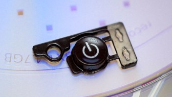

    ich habe hier den Dell 2007WFP meines Dads stehen. Ich habe ihm vorsorglich einen neuen 24 Zoll Dell besorgt, denn dieser gute aeltere Dell 2007WFP liess sich nicht mehr Ein noch Ausschalten.
    Der Monitor arbeitet sonst einwandfrei, ich habe solch ein Modell mit jenem excelenten Panel frueher als Haupt, inzwischen als Zweit Monitor zu meinem Dell UltraSharp U2410 fuer meine beruflich professionelle Bildbearbeitung.

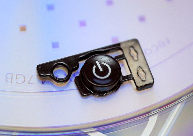

    Da ich mir dachte, es waere zu schade diesen einfach so aufzugeben, versuchte ich ganz vorsichtig die Blende vorne abzunehmen. Gesagt getan, und da erblickte ich den Defekt, naemlich dass der Ein/AUS Schalter mit der von den uebrigen Schaltern losgeloesten matte, ist aus der Halterung herausgebrochen. So kann es diesen Klick nicht mehr geben.
    Meine Frage nun an Euch, koennte Ihr mir weiterhelfen, sagen, wo ich solch ein Ersatzteil herbekomme?

  • Mir würde einfallen, mal bei Dell nachzufragen. Allerdings hätte ich da keine grossen Hoffnungen. Ein defektes Ausschlachtgerät zu schiessen, macht wohl auch kaum Sinn. Daher würde ich es kleben. Mit 2K-Kleber kriegt man das hin. Anrühren, mit Zahnstocher auftragen, zusammenfügen und noch eine feine "Manschette" aus 2K-Kleber um die Bruchstellen modellieren. Nach meinen Erfahrungen bricht es an dieser Stelle kein zweites Mal - eher woanders. :)
  • Moin Moin,
    gute Idee, danke, werde ich mal ausprobieren und berichten.
