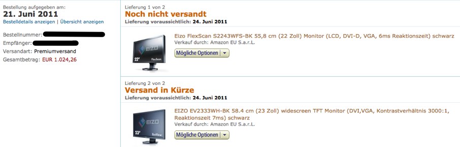

    Jedenfalls hab ich jetzt genug vom Rätselraten - nächste Woche gibts von mir einen Vergleich zwischen den beiden Eizos! Sorry @ Amazon, dass ich beide wieder zurückschicken muss :D, aber privat bin ich gut ausgerüstet.
