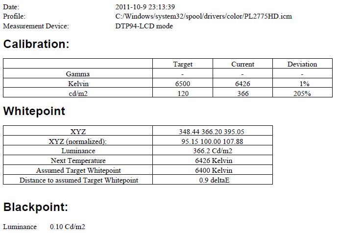

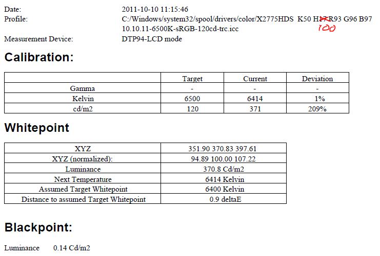

    Ok es kam mir seltsam vor, mein DTP94B sagt immer Schwarzwert 0.00 oder 0.10 ... das bedeutet ich kann den Schwarzwert von 0.00 bei 80cd/m² z.B. kaum ausrechnen... bei allen höheren Helligkeiten also sagen wir von 100-370cd/m² ist der Wert immer 0.10.
    Damit wäre der Kontrast dann 1.000:1-3.700:1 Da ich bei einigen Tests gelesen hatte das der Kontrast oft kaum schwankte bei Helligkeitsregulierung kam mir das dann falsch vor.

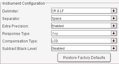

    Das Messgerät konnte also alle Abstufungen anzeigen und nicht nur 0,00 und dann als nächst kleinere Einheit 0,10, hänge dir mal einen Screenshot von einem Ausschnitt eines Ergebnisses an.
    Das DTP94 hat zwei Modi (normal/ high precision). Im "normalen" Modus gibt es nur auf eine Nachkommastelle genau aus. Kontrolliere bitte, ob es mit hoher Präzision arbeitet und stelle ggf. um.

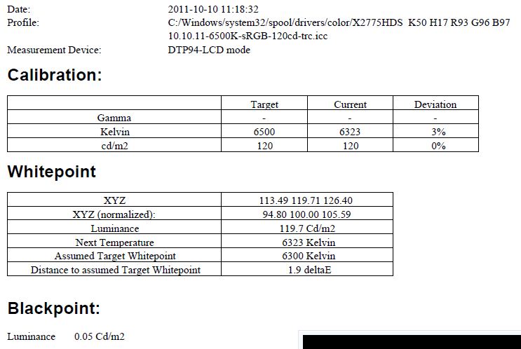

  • Ja, ist richtig eingestellt.
    Unter 0.00 verstehe ich auch Tiefschwarz, nicht "Es leuchtet schön im Dunkeln"
    Das DTP94 hat natürlich auch seine Grenzen. Irgendwann ist der Signal-Rausch-Abstand einfach nicht mehr ausreichend für eine korrekte Erfassung. Dann sind die Ergebnisse nicht mehr konsistent. Bis 0,05 cd/m² ist es offiziell "freigegeben". Tatsächlich erreicht man auch bei Bildschirmen mit tieferem Schwarzpunkt noch hinreichend korrekte Helligkeitswerte (bis etwa 0,02 cd/m²).

  • Danke, ich finde das schwarz nämlich noch nicht tief genug. Aber wenn er schon 0,05 bei sRGB hat, wird der Unterschied zu dem mit 0,02 wohl nicht so groß sein. Also Optisch gesehen.
