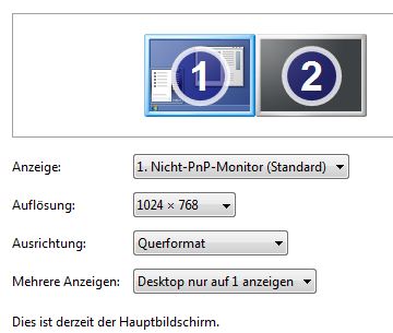

  • Ich bin im richtigen drin. Im anderen kommt kein Bild.
    Kurzfristig war hier auch mal alles okay, dann habe ich ein Spielgestartet und es wurde schwarz - neustart; 1024x768 (auch nach mehrfachen Neustarts). 60 Hz sind eingestellt, es gibt dennoch keine anderen Auswahlmöglichkeiten.
  • Also das "Nicht-PNP-Monitor" finde ich schon seltsam. Als ich meinen reingesteckt hatte kam das nicht und ich konnte 2560 auswählen. Hast du den Monitortreiber schon installiert? Sollte auf der Treiber-CD drauf sein, sonst guck mal hier:

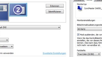

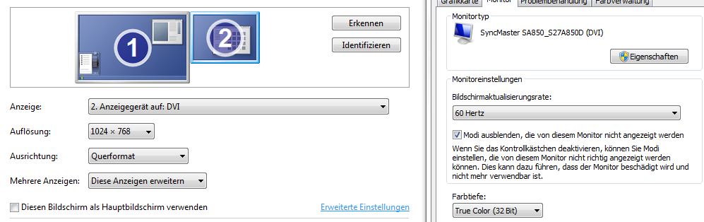

    Momentan läuft er als 2. Monitor (bzw am 2. Port) ist installiert wie man sieht (Anlage) ... aber ich kann keine andere Auflösung wählen. Sind 60 Hz falsch?

  • In der Regel muss man dafür nichts installieren oder speziell einrichten. Man schließt den Monitor per Dual Link DVI Kabel an den entsprechenden Ausgang an der Grafikkarte an und kann sofort die entsprechende Auflösung wählen.
  • 60Hz ist in Ordnung.
