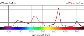

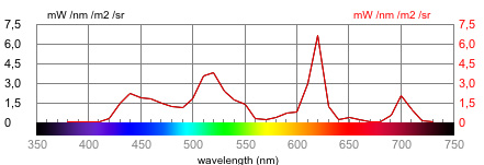

    Es geht um die, in Zusammenhang mit dem Spektrum der Hintergrundbeleuchtung und den Farbfiltern erreichte Farbvalenz der Primärfarben.
    das backlight setzt sich doch aus den primärfarben zusammen, die kristalle sind die filter für die jeweilige farbe vom backlight die mehr oder weniger vom spektrum r, g oder b(-pixel) durch lassen was im anschluss die farbvalenz ergibt also eine mischung jedweder beliebiger farbe. warum ist dir denn die farbvalenz der primärfarben wichtig? die sagt ja z.b. nur aus das rot auf dem bildschirm in deinen augen auch rot ist, was bei mir anders(orange) sein könnte. beim messgerät zum kalibrieren des delta-e z.b. ist es eine frequenz(spektrum) und nicht valenz die es misst. es kann ja keine valenz messen weil es kein gehirn und keine augen hat, nur die frequenz aus dem spektrum.

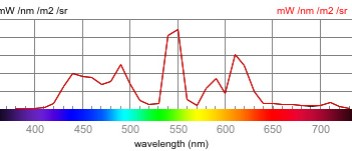

    Ein Bildschirm mit WCG-CCFL kann dagegen faktisch alle Tonwerte in AdobeRGB ideal darstellen (selbes Testverfahren):

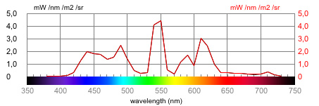

    Weil sich daraus der Farbumfang ergibt. Es können ja nur Tonwerte ermischt werden, die innerhalb des von den Primärvalenzen aufgespannten Raumes liegen.
    Um Aufwand und Kosten sowie Lichtverlust in Bezug auf die Panelfilter nicht explodieren zu lassen, ist es wichtig, dass die Hintergrundbeleuchtung bereits ein möglichst schmalbandiges, "passendes" Spektrum emittiert. Deswegen wurden ja WCG-CCFL, RGB-LED und (ganz neu) GB-r LED Hintergrundbeleuchtungen entwickelt.
