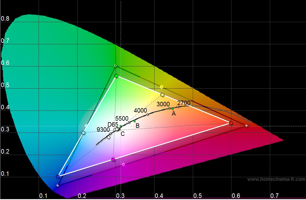

    Farbraum:
    Der Farbraum erreicht also nicht den vollen sRGB Umfang. DeltaE für die sechs Referenzfarben liegt jeweils zwischen ca. 20 und 30.

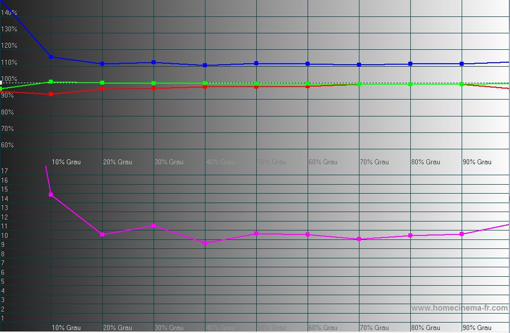

    RGB-Niveau:
    Die Farbwiedergabe ist über die Grauskala erfreulich linear. Es zeigt sich jedoch auch die zu kühle Wiedergabe durch den erhöhten Blauwert. (Die untere, pinkfrabene Linie ist der DeltaE-Wert.)

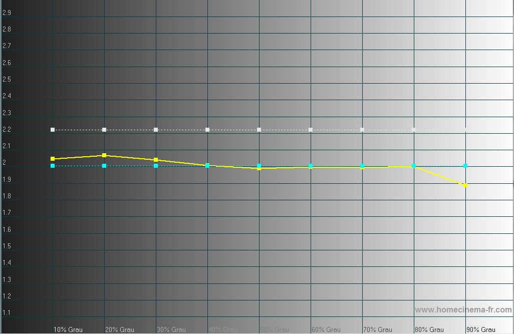

    Gamma:
    Der Gamma-Wert liegt bei 2.0 und damit etwas unter dem Referenzwert von 2.2, die Wiedergabe wird also etwas kontrastverstärkt. (Gelb sind die Messwerte, hellblau ihr Durschnitt und weiss der Referenzwert)

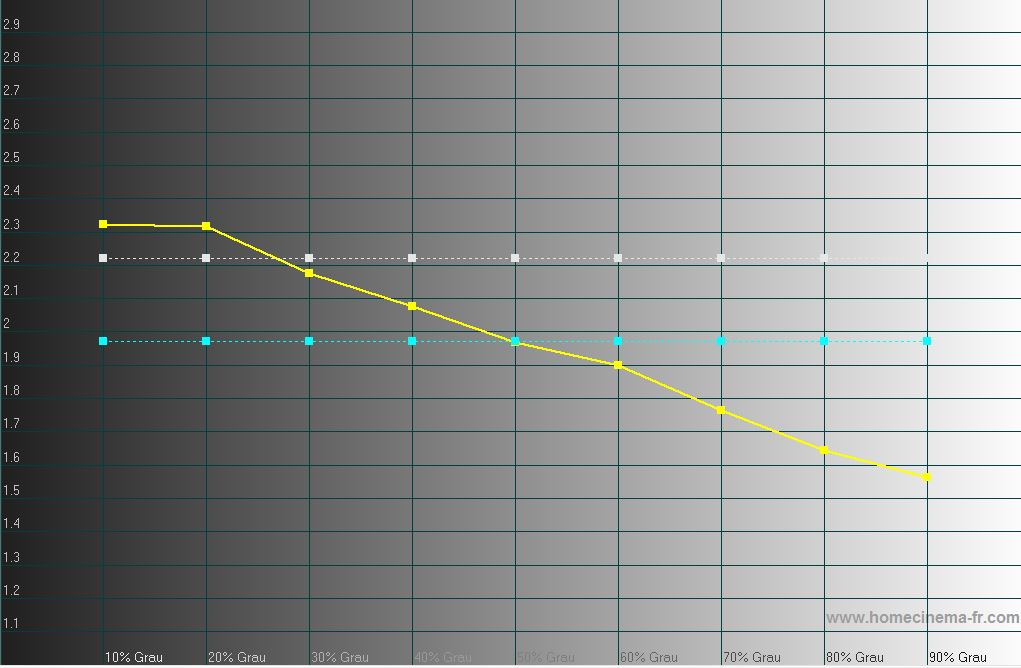

    Bildschirmmodus "Dynamisch":
    Er ist dem "Standard"-Modus sehr ähnlich, hat also Farbtemperatur von ca. 7500 K.
    Interessant ist der Gamma-Verlauf, der zu hohen Helligkeiten hin abfällt:
    Durch diesen Verlauf von Gamma wird der Kontrast deutlich erhöht, auch die Farben wirken etwas übertrieben, fast kitschig. Auf den ersten Blick ist das bei manchen Bildern beeindruckend (vor allem bei eher flauen Aufnahmen). Bei anderen, qualitativ bereits einwandfreien, ist es eindeutig zu viel des Guten.
