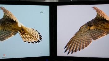

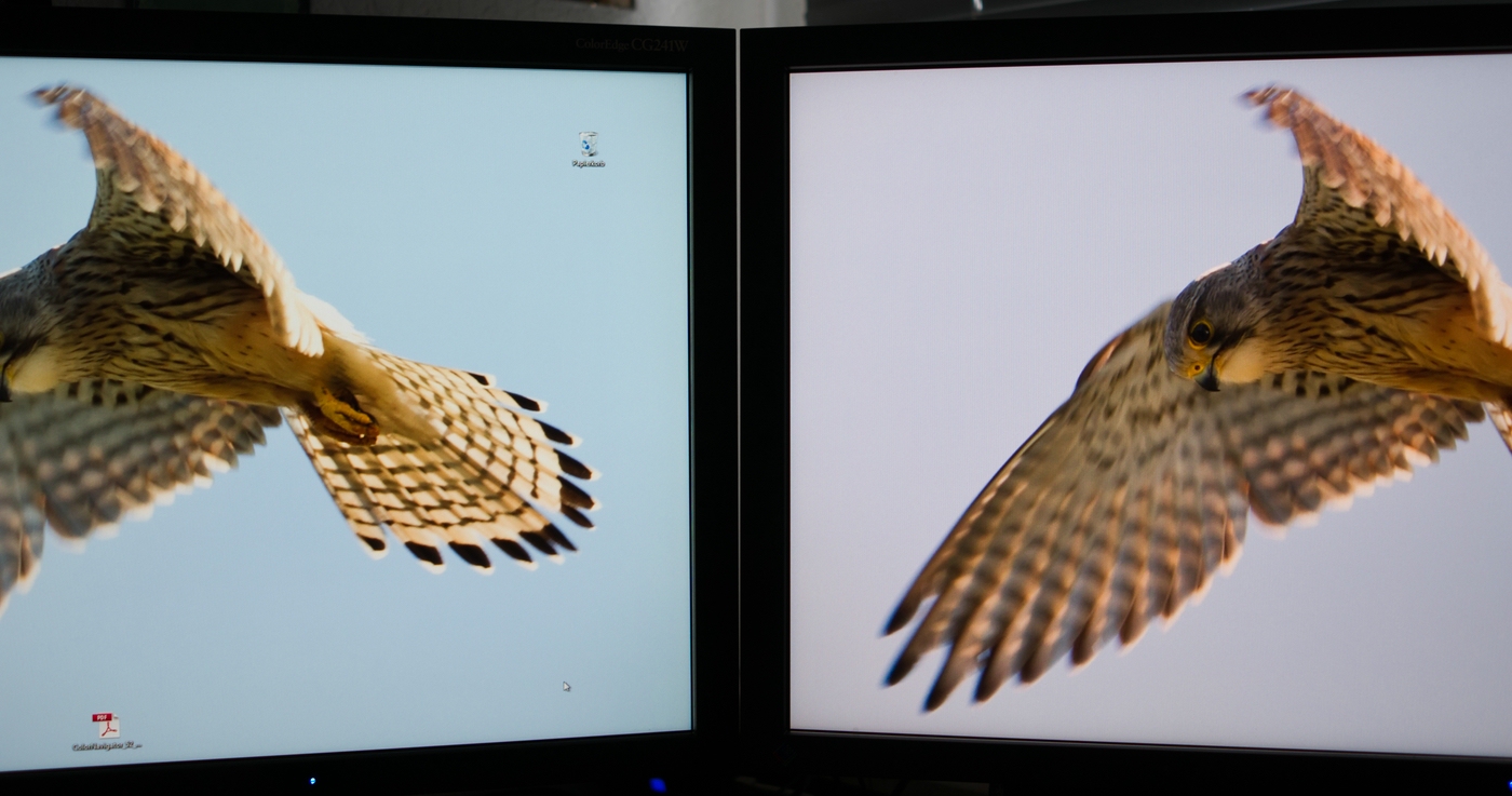

    nach Anschaffung eines Eizo CG241W als zweiten Monitor zu dem bereits vorhandenen CG243W habe ich beide auf Werkseinstellungen zurück gesetzt und mittels X-Rite DTP94B kalibriert.
    Das Ergebnis bleibt jedoch hinter meinen Erwartungen zurück, siehe Anhang "Screener_Eizo" (links der 241er, rechts der 243er). Die Farbdarstellung des 241er weicht von der des 243ers ab.

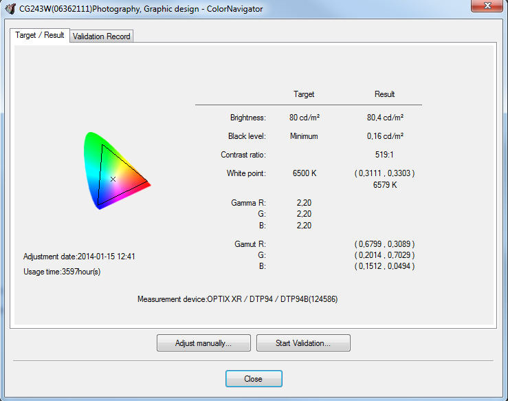

    Auch "interessant" ist, dass der CG243W einen deutlich geringenen Kontrastumfang aufzuweisen scheint als er sollte, siehe Anhange "243" (Ratio sollte 850:1 sein). Könnte das die Erklärung für die Abweichung sein?
    Oder woran kann das sonst liegen - an den unterschiedlichen Panels in beiden Modellen, an dern unterschiedlichen Betriebsstunden (560 zu 3600)?

  • Bezüglich der Neutraltöne können in so einem Zweischirmsetup (das emittierte Spektrum beider Monitore unterscheidet sich) durchaus sichtbare Differenzen bei identischem Kalibrationsziel auftreten. Der normierte Beobachter spiegelt die individuelle Wahrnehmung nicht perfekt wieder – man spricht in diesem Fall von Beobachtermetamerie. Abhilfe schafft eine Anpassung des Weißpunkt-Kalibrationsziels eines der beiden Monitore. Gleichzeitig ist das gute alte DTP94 nicht ideal für die Vermessung von Monitoren mit WCG-CCFL Hintergrundbeleuchtung geeignet.

    dies liegt an den unterschiedlichen Pantechnologien in Verbindung eines Messgeräters das nur einen 2°-Betrachter besitzt. Dies ist also leider technisch bedient. Sie haben aber die Möglichkeit einen der Monitor über \"Advanced->Adjust manualy\" ein fine tuning durchzuführen.(siehe Anhang)

    Ja, Eizo bezieht sich hier auf die vermerkte Beobachtermetamerie. Mit einer Auswertung des Farbreizes unter dem 10 Grad Beobachter – möglich bei spektralradiometrischer Messung (z.B. i1 Pro) bzw. mit neueren Colorimetern*– milderst du dieses Phänomen ab (die ermittelten Spektalwertkurven passen dann besser zur Wahrnehmung), ohne es ganz zu vermeiden. Diese Einschränkung macht Kalibration und Profilierung aber keineswegs überflüssig. Der Zustand der Geräte bleibt "in sich" weiter schlüssig, gleichzeitig verfügt das menschliche Auge über eine breite Adaptionsspannbreite. Falls dich das Thema interessiert, verweise ich auf meinen Beitrag hier.
    Was mich jetzt aber noch intersssieren würde ist, mit welchem das DPT94B nicht harmoniert - mit dem CG243W oder mit dem CG241W?
    Sowohl als auch (beide Bildschirme verfügen über eine WCG-CCFL blu). Das DTP94 ist via Firmware/ Treiber in Bezug auf CRTs oder LCDs mit (non WCG-)CCFL-Hintergrundbeleuchtung abgestimmt (die Filtercharakteristik weicht signifikant von der Empfindlichkeit des 2 Grad Normalbeobachters ab). Eizo implementiert in Color Navigator zwar eine weitere generische Korrektur, doch sind moderne Sonden hier inzwischen deutlich im Vorteil. Ein guter Ersatz wäre das i1 Display Pro.
