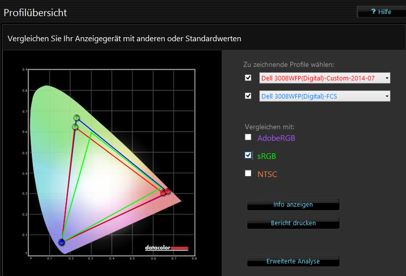

    Screenshots Farbraumproblem
    Grün = sRGB Farbraum, Rot = aktuelle Messungen (Custom RGB), Blau = damalige Messungen (Custom RGB)

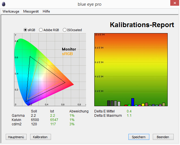

    Blue Eye Pro Ergebnis

    - Messung mit alternativer Software (Lacie blue eye pro) zeigt gleiches Ergebnis

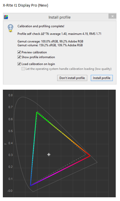

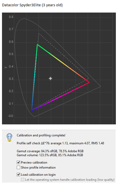

    der i1 Display Pro brachte zusammen mit dispcalGUI die Lösung...
    Habe den Monitor mit beiden Geräten + dispcalGUI vermessen und das Ergebnis spricht für sich: siehe Anhang :)
    Der gute alte Dell 3008wfp läuft also noch wie am ersten Tag! Wie SCHADE das es aktuell keinen richtig anständigen 30 Zoll Monitor gibt (siehe Dell 3014 Horror Stories). Scheint das der 3008wfp noch eines der besten 30" Displays ist.
    Ab in den Müll mit dem Spyder3Elite. Angeblich soll der i1 Display Pro einen deutlich länger haltbaren Sensor haben.

  • Hab den Fred leider erst jetzt entdeckt und ja, organische Filter halten eben nicht lange - das i1 Display Pro hat keinen organischen Filter und sollte daher auch etwas länger halten - außer du wirfst es aus Frust gegen die Wand ;)
