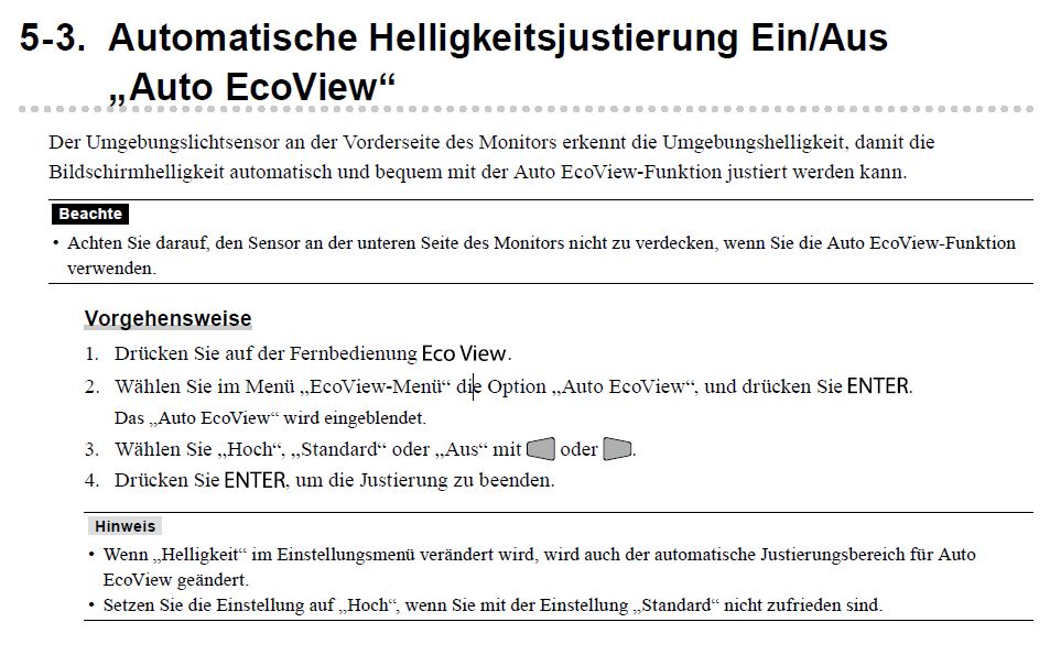

    Helligkeitssensor im OSD abschalten.
    In unserem Test zum Eizo steht: Werkseitig ist der Lichtsensor des Eizo FS2333 aktiviert und die Hintergrundbeleuchtung wird automatisch an die Umgebungshelligkeit angepasst.
    Der Begriff Handbuch sagt Dir was? ?(
    Aber heute ist Freitag und das Wochenende naht, da will ich mal nicht so sein.
    Nur zur Info, Du musst "AUS" wählen. ;)

    Danke.
    Kein Problem, hatte nur kein Handbuch zur Hand, weil es ja gedruckt
    auch keins mehr gibt. Hätte aber eins runterladen und reinschauen
    können, das ist wohl wahr. Muß dabei allerdings zugeben, dass ich in
    meiner Panik was da passiert sogar eher an einen Defekt des Monitors
    glaubte anhand der Vehemenz des Bildschirmabdunkelns und deshalb sofort hier im Forum nachgefragt hatte.
    Nichts
    desto Trotz denke ich allerdings trotzdem, dass der Tipp mit dem
    dynamischen Kontrast der "Stein der Weisen" war, denn das hat gestern
    sofort eine Verbesserung bewirkt und der Bildschirm wurde bei Spotify
    (mein Testprogramm für dieses Problem) sofort wieder hell nachdem ich
    den ausgeschaltet hatte.
