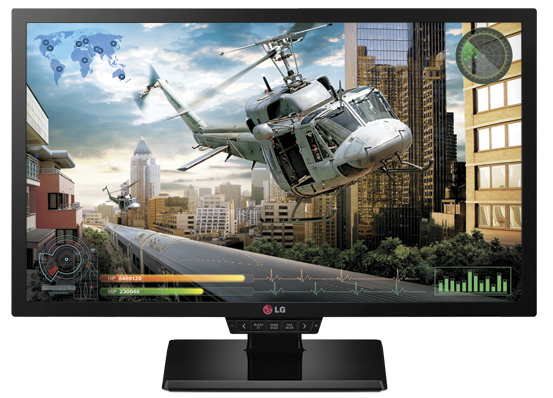

LG 24GM77-B: sehr schneller 144Hz Gaming Monitor, ohne Lag und mit genialer Overdrive-Abstimmung
  • Der Test des 144Hz Gaming-Monitors LG 24GM77-B ist ab sofort online. Der Monitor ist bisher die Überraschung 2014. Preislich unter 350 Euro, leistet der erste LG Gaming-Monitor einiges und konnte in unserem Test vollkommen überzeugen. Alle Fragen zum Test und natürlich zum LG 24GM77-B selbst, können innerhalb dieses Themas gestellt werden.
    Im Test: LG 24GM77-B (Bild: LG)
