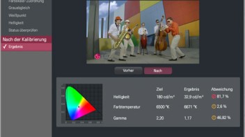

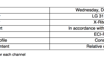

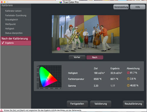

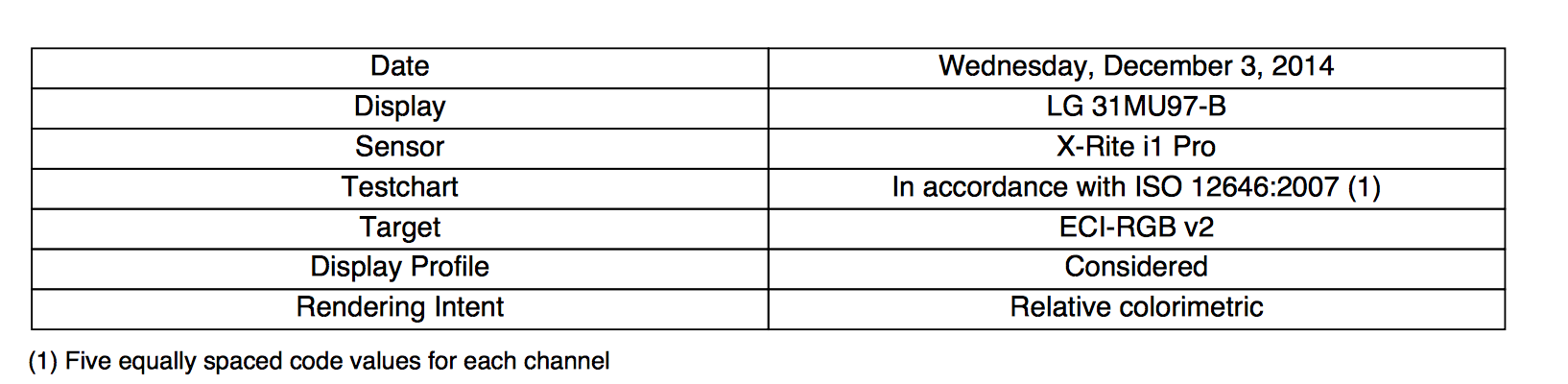

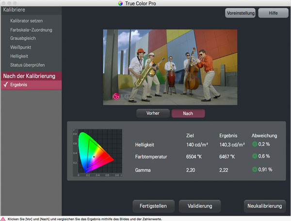

  • Bin jetzt auch Besitzer dieses Montiors. Bin recht begeistert, leider klappt die Kalibrierung nicht.
    Bin mir nicht sicher ob es an meinem Colorimeter liegt.
    Ich habe ein i1pro. Laut Testbericht habt ihr ja auch diesen Colorimeter benutzt.
    Gibt es bezüglich des i1pro Colorimeters unter OSX 10.10.3 irgendwelche Einschränkungen?
    Laut LG Homepage kompatibel: ColorMunki photo, Colormunki design, Spyder3, Spyder 4, LG Calibrator(ACB8300), i1DisplayPro, i1Pro2
  • Das i1 Pro kann verwendet werden - korrekt. Deine Ergebnisse weisen tatsächlich auf ein ordentliches Problem hin. Setze den Monitor mal in die Werkseinstellung zurück und wiederhole die Kalibration. Bitte die Initialisierungsmessung auf lichtundurchlässigem Untergrund nicht vergessen.

  • Ist die True Color Pro Anwendung wirklich nicht mit El Capitan kompatibel? War leider zum Update gezwungen und jetzt wo ich mich mal intensiver mit der Materie befassen möchte geht nix mehr.

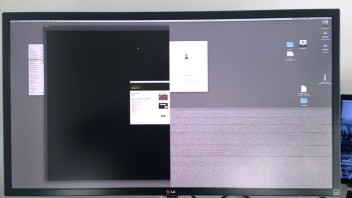

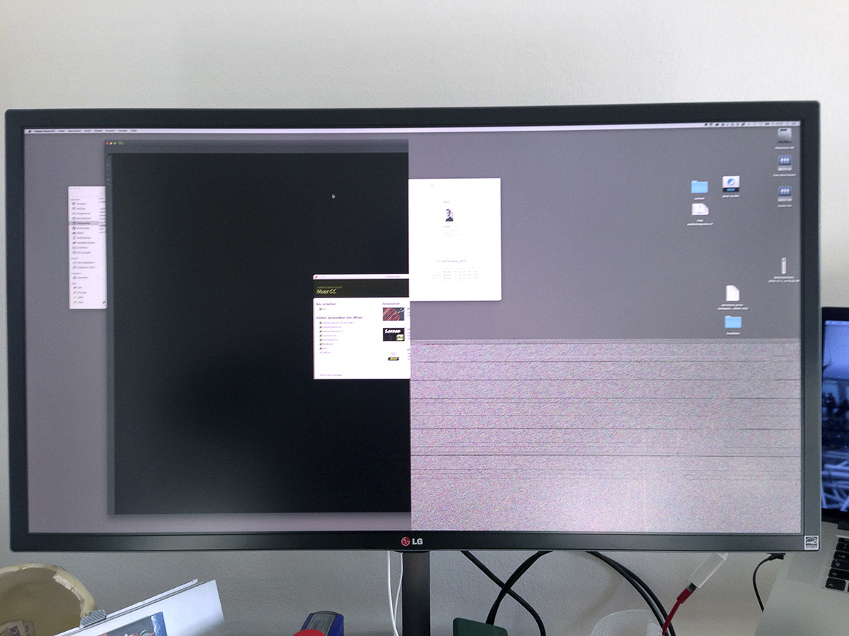

  • Zusätzlich zu meinem vorigen Post würde mich interessieren ob es andere User gibt, denen die halbe Fläche des Monitors gelegentlich "einfriert" (siehe Bild)? Bei mir immer wieder und dann nur die rechte Hälfte wovon das untere Viertel "Griesl" wird. Angeschlossen an ein MacBook Pro via MiniDisplay Kabel, 4096 x 2160 @ 60 Hz. Gabs unter Yosemite auch schon gelegentlich... Bis jetzt keine Dual Controller oder Split Screen Software im Einsatz.
    Wenn es das Display ist müssten ja auch Windows-User betroffen sein... Vielleicht meldet sich ja einer?
  • Inzwischen habe ich einen Adapter gefunden mit dem ich zumindest 3840x2160 (16:9) mit 60 Hz am Mini DP anzeigen kann. Nicht optimal, aber besser als 24 Hz über HDMI: Bei Amazon: AUKEY USB C Adapter auf DisplayPort für Type C Geräte inklusive dem neuen MacBook
    Kurzes Feedback zu diesem Post: Das Mainboard war kaputt und wurde getauscht. Leider nicht vor Ort; ich musste das Gerät einschicken. Nach ca. sechs weiteren Monaten im Betrieb kommt kein Signal über DisplayPort mehr rein. Wieder eingeschickt. Heute aus der Rep. zürück, jetzt flackert das Bild :cursing: :cursing: :cursing:

    Hier gibt es inzwischen (eigentlich seit einigen Monaten) ein Update der True Color Pro Software, die mit El Cap kompatibel ist. Trotzdem hat das lange gedauert
