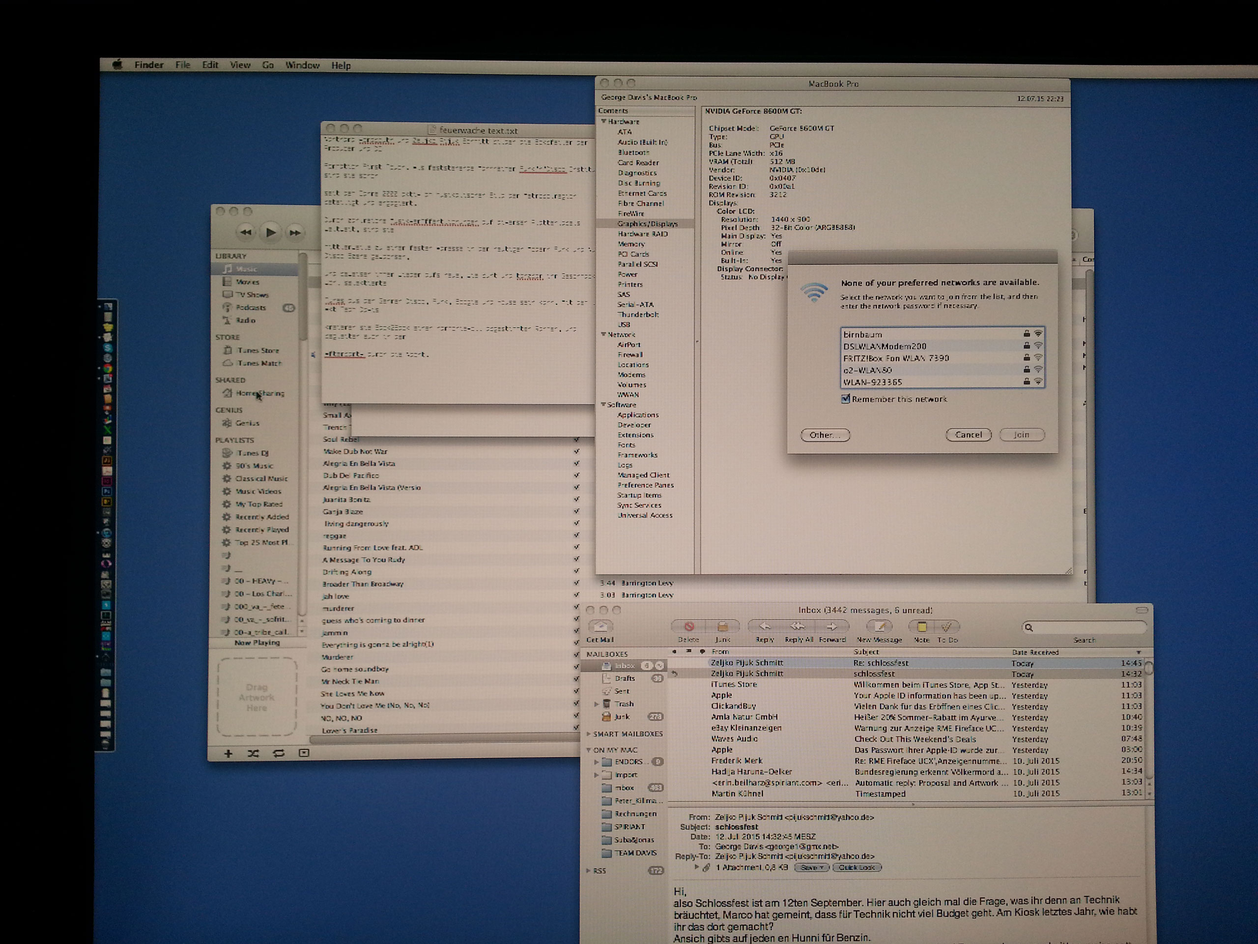

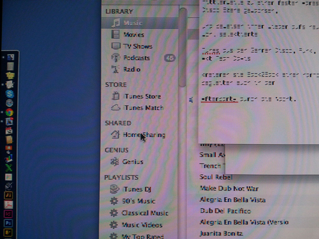

    Foglendes Problem:
    Alles wird pixelig bzw. die Konturen werden zackig dargestellt.
    Bilder im Anhang.

    Und was ist mit dem ersten Bild, da ist irgendwas oberfaul. In der System Information kann man lesen, das der Monitor mit 1440 * 900
    eingebaut ist und ein externer ist nicht angschlossen. Das Foto zeigt doch den LG, der per DVI anegschlossen ist?
