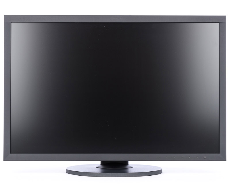

  • Der Test des 24 Zoll Grafik-Monitors EIZO CS2420 ist online. Alle Fragen zum Testbericht und natürlich auch zum Monitor selbst, können innerhalb dieses Themas gestellt werden.
    Im Test: EIZO CS2420
    Test EIZO CS2420
    Datenblatt EIZO CS2420
    Video EIZO CS2420
    EIZO CS2420 bei Amazon kaufen
