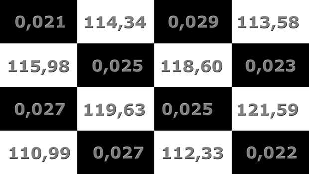

  • Vielen Dank furs Test 8) . Wie soll Mann die blickwinkel Ergebnis eigentlich interpretieren? Und wieviel Grad ist "seitliche Perspektive"
    (Wieso sind eure ANSI kontrast Ergebnissen meistens so weit entfernt von alle andere Reviews [HDTV Test, AV Forums, etc. etc. etc.]? Zum Beispiel, 55X8505C 469:1 ; HDTV Test ~2500:1 ; AV Forums 5400:1 65" ; Flatpanels 3290:1 65" ; Rtings 3877:1)
    Danke im Voraus!
    • Official Post
    Die von Dir genannten Werte können meines Wissens nach keinen Messungen nach ANSI sein. Dafür sind die Werte viel zu hoch. Ein optimaler Wert ANSI Kontrast liegt etwa bei 600:1. Ein Wert von 469:1 liegt zwischen gut und sehr gut. Werte von 2.500:1 und mehr sind wohl nach dem on/off Verfahren gemessen worden.
  • "Het contrast, gemeten volgens de ansi-methode, is met een verhouding van 4628:1 prima dankzij keurige zwartwaarden." -Tweakers NL
    "The VA-type LCD panel on the Sony KD-55X8505C displayed a convincing shade of black by 4K LED LCD standards. With peak luminance pegged to our normal dark-room target of 120 cd/m2, black level measured 0.048 cd/m2 on a 4×4 ANSI chequerboard pattern" - HDTV Test UK
    "Two of the most key factors in producing great pictures are pretty much there right from the off with the KD-65X8505C; contrast and black level performance is very good – we measured black at 0.024cd/m2 and an ANSI contrast ratio of 5400:1, which is certainly some of the best performance you’re going to see with an LCD TV." - AV Forums UK
    "Black: 0.026 cd/m2
    White: 100.8 cd/m2
    Contrast: 3877 : 1
    This TV's contrast is very good, so the blacks are deep.
    To measure the luminance of black, we use a black and white checkboard pattern. We calibrate the television to have a white luminance of about 100 cd/m2 and then we measure the luminance of a black square on the same picture." - Rtings CA/US
  • Die XD8505 mit IPS schirm hat ein bessere ANSI kontrast als der VA X8505C 8| (laut Audiovision 594:1 v 469:1)
    Aber ich fande die BLickwinkeltest mehr interessant (weil man die nicht oft sieht).
