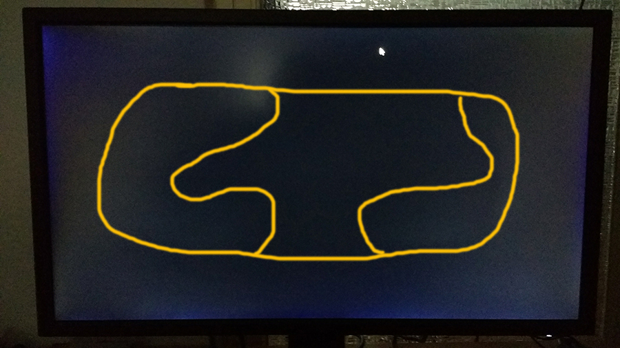

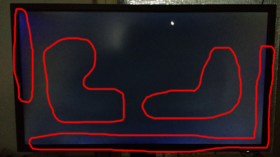

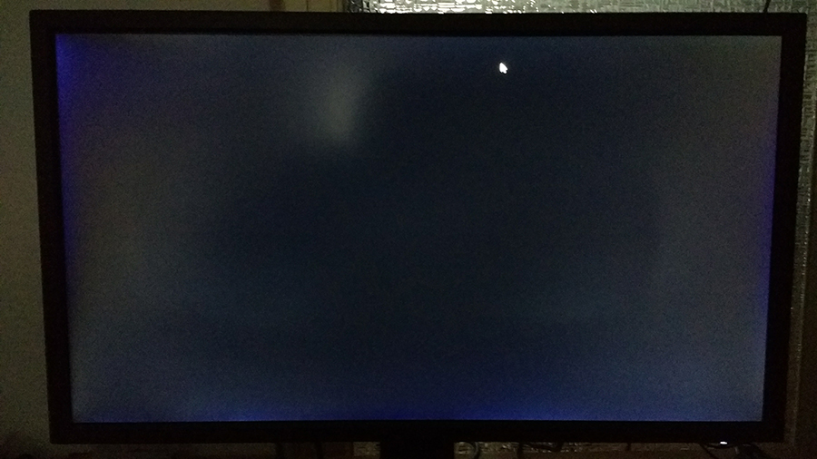

    Nun zu meinem anliegen, ich habe mich letzte Woche zum Kauf eines 4K Monitors entschieden und konnte mich für den Asus MG28UQ begeistern. Dieser ist akt. am PC und an einer PS 4 Pro angeschlossen.
    Der erste Eindruck war für mich recht beeindruckend da ich 4K noch nicht in pura Natura erlebt hatte. Bei Asus MG28UQ ist mir jedoch bei genauer Betrachtung etwas aufgefallen, es geht um die Darstellung von dunklen Bereiche (Flächen) - die Farben Rot, Grün und Blau werden optimal dargestellt. Sobald ich jedoch größere dunkle Flächen angezeigt bekomme zeichnet sich etwas ab, was ich so nur von einigen meiner älteren Full-HD Monitoren bzw. TV Geräten kenne. Die Fachbegriffe für diesen Effekt sind mir leider nicht geläufig, aber es schaut so aus als wäre eine Art Schleier über einige Bereiche der Monitor-Fläche.
    Damit man sich davon ein besseres Bild machen kann habe ich ein Foto von diesem Darstellungsverhalten beigefügt.
    Meine Frage wäre nun, ist das für Monitore noch normal, wenn es um die Darstellung von Schwarz geht oder sollte ich den Monitor vom Händler austauschen lassen?
    Das Foto habe ich in drei Ausführung (Original und mit jeweils Kennzeichnung der betroffenen Bereiche) hinterlegt.
    Ich wäre um jeden Hinweis bzw. Beurteilung dankbar.

    Die Bilder sind leider nicht besonder scharf, was bei Dunkelheit natürlich auch schwierig ist. Und dann spiegeln sich auch noch Dinge/Personen auf dem Display. Deshalb ist die Beurteilung nicht gerade einfach. Sobald Du Beleuchtung anschaltest, sieht das natürlich weniger dramatisch aus.
    Ich denke das sind zwei Unterschiedliche Sachen. Im Randbereich sind das Hotspots oder eine durchscheinende Hintergrundbeleuchtung. In deinem Fall deutlich ausgeprägt. Die Spots in der Mitte und seitlich rechts/links können schlicht eine ungleichmäßige Ausleuchtung sein (Wolkenbildung) oder Glow. Da es sich bei dem Panel um TN-Technologie handelt, wird es wohl kein Glow sein. Insofern schlicht ein ungleichmäßige Ausleuchtung.
    Ob Du damit leben kannst, wirst nur Du selbst beantworten können. Ansonsten bleibt nur die Möglichkeit das Gerät an den Verkäufer zu senden und einen neuen Versuch zu starten.
  • Hi
    Der Monitor kostet 500.- was ich gesehen hab, für den Preis ist die Ausleuchtung inakzeptabel. Retour und einen neuen Probieren.
    Hab das Problem mit dem Dell U2715H. Der erste war gut und brauche noch einen zweiten. Hab jetzt das dritte Gerät da (dieses muss ich noch testen) die anderen zwei hab ich wieder retour geschickt.
