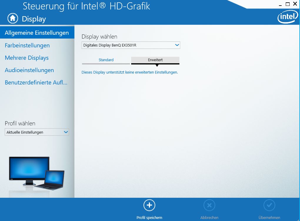

    Also der Wertebereich bei den Intel-Grafikkarten findest Du unter Display - Allgemeine Einstellungen - Quantisierungsbereich. Dort findest Du Standard was wohl ausgewählt sein sollte, aber auch Gesamter Bereich. Wähl doch mal diesen Punkt aus.
  • Deine Meinung zum Kolorimeter teile ich. Die Messungen fanden stets ohne äußere Lichtquelle statt. Der Sensor ist deaktiviert.

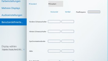

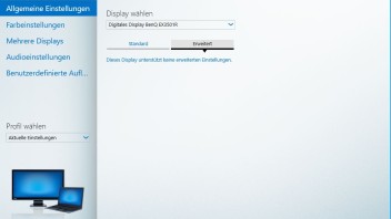

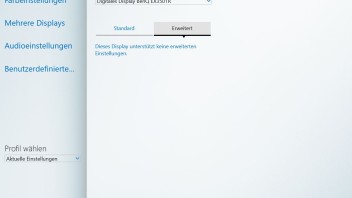

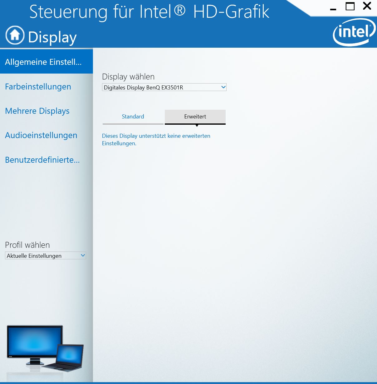

    Die Einstellung "Quantisierungsbereich" müsste unter "Erweitert" zu finden sein. Bei mir steht leider nur: "Dieses Display unterstützt keine erweiterten Einstellungen". Alternativ gibt es die Rubrik benutzerdefinierte Auflösungen mit mir unbekannten Einstellungen wie "Vordere Schwarzschulter" etc.

  • Also bevor Du jetzt irgendwas anderes probierst, solltest Du herausfinden warum Du die Einstellung der erweiterten Optionen nicht hast. Du bist sicherlich nicht der erste mit dem Problem und Google hilft da sicher weiter.
  • Meine Recherche lässt mich folgendes vermuten:
    • Die Option "Quantisierungsbereich" gibt es nicht für die 6000 HD oder wurde durch das Menü "benutzerdefinierte Auflösungen" ersetzt.

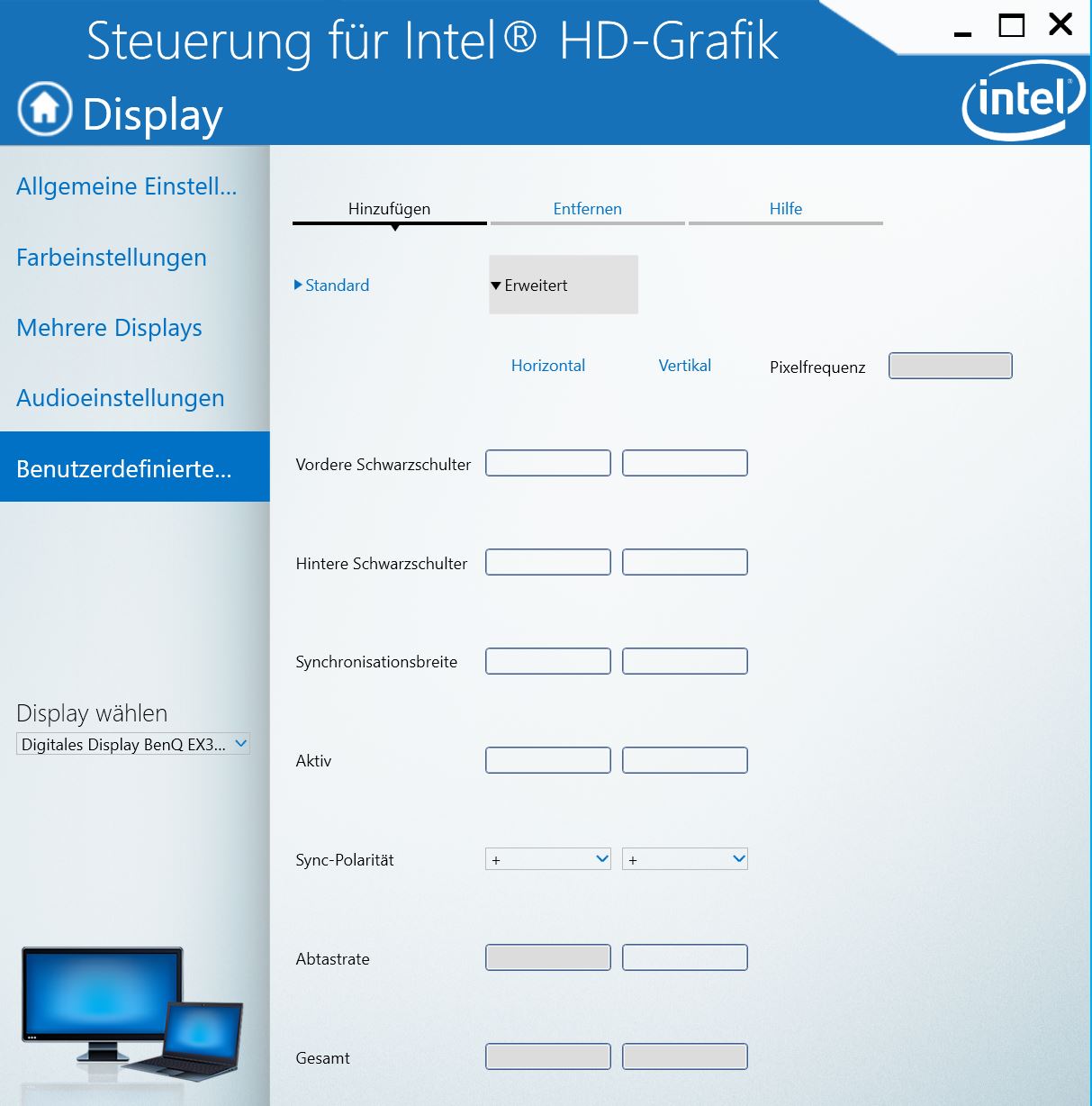

  • C:\Windows\System32\CustomModeApp.exe kannst Du die manuell starten? Und gibt es dort den erweiterten Modus?
    Treiber ist ja aktuell, richtig?
  • Ja, der Treiber ist aktuell.

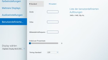

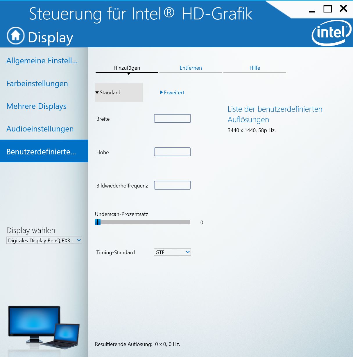

    Danke, auf das Progamm bin ich auch schon gestoßen, es ist anscheinend obsolet und wurde durch die Option "Benutzerdefinierte Auflösungen" ersetzt.
    Die Standardkonfigurationsmaske bzw. die Erweiterte sind im Anhang. Auch hier gibt es meines Erachtens nichts Hilfreiches.

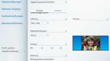

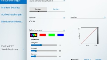

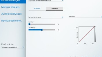

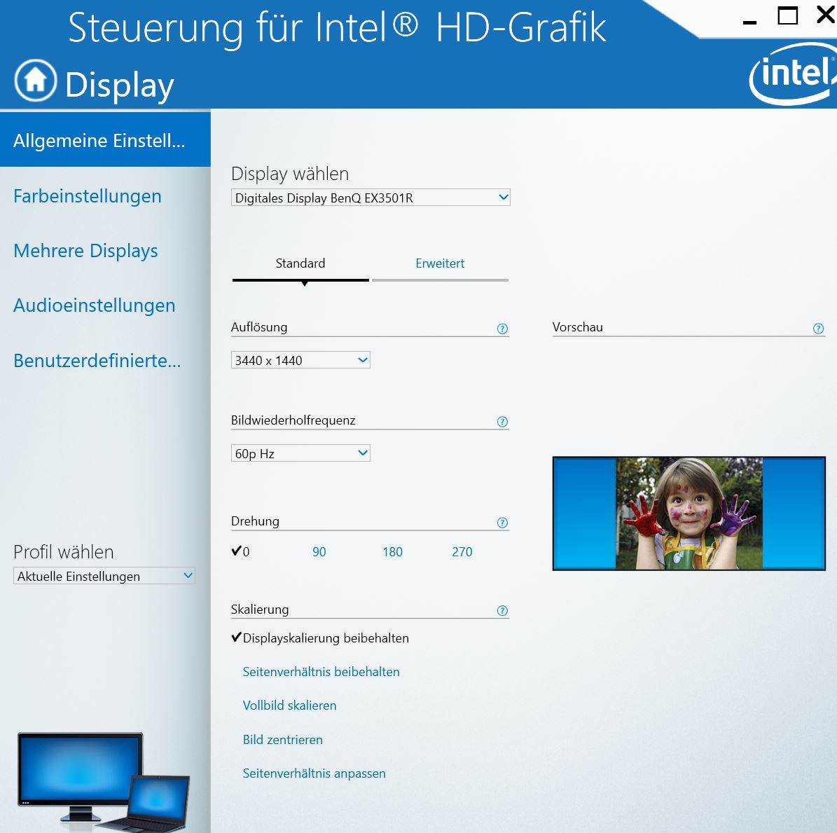

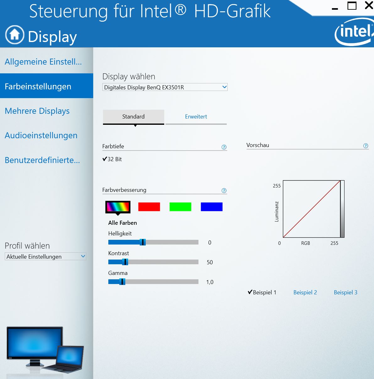

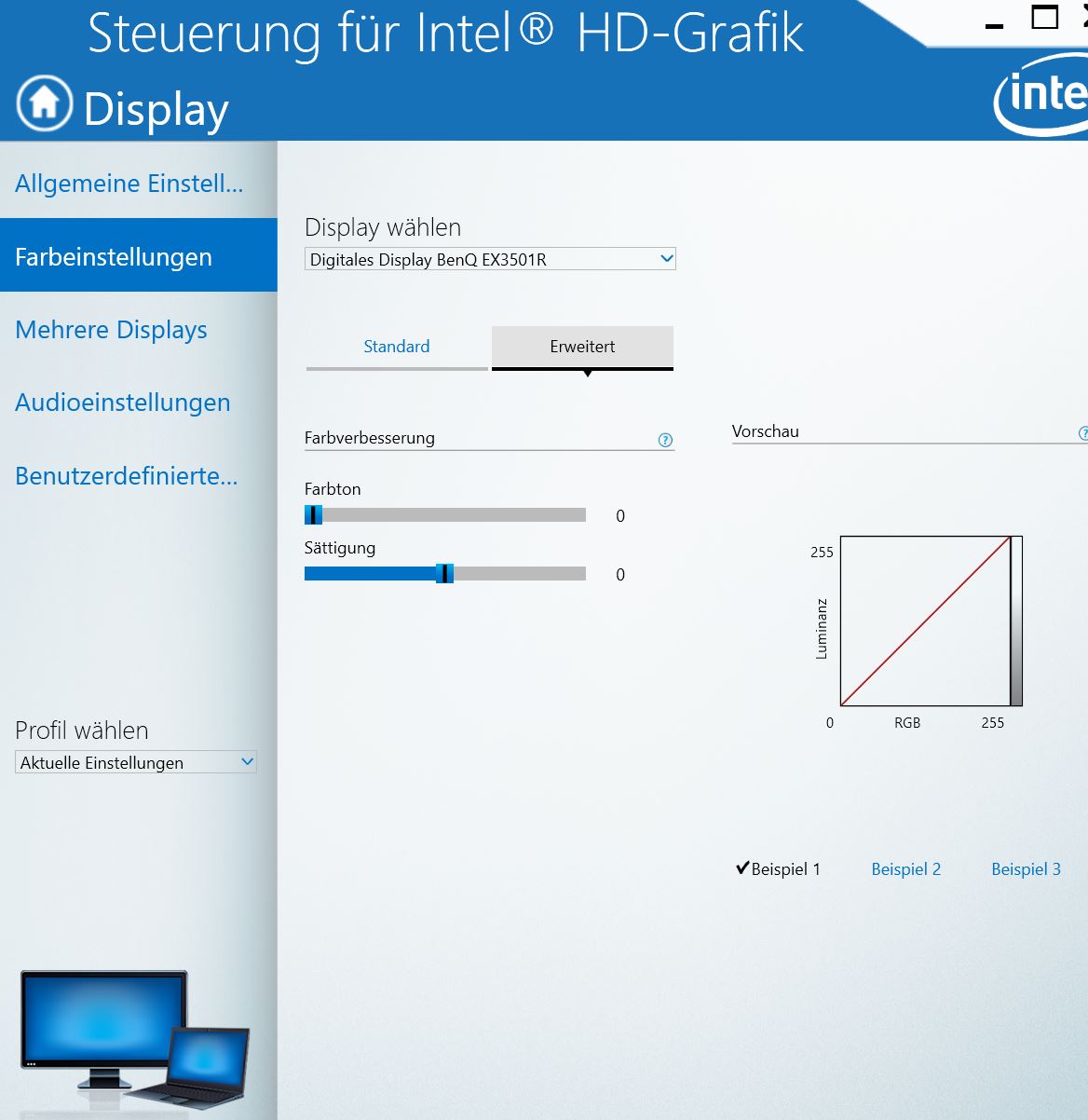

  • Könntest Du nochmal Screenshots von Allgemeine Einstellungen und Farbeinstellungen posten.
    Aber ich hatte ja schon mal gefragt wie es aussieht wenn HDR beim Monitor ausgeschaltet ist, da sind die Werte ja gleich. Sind denn auch bei ausgeschaltetem HDR die Einstellungen bei der Intel Grafik nicht möglich?
    Hier ein interessanter Artikel von Heise.
  • Natürlich, gerne, die Screenshots befinden sich im Anhang.
    Das Menü des Intel-Treibers ist unabhängig von der Monitoreinstellung.

  • Also in den Screenshots ist 0 bis 255 erkennbar. Also sollte wohl auch der korrekte Dynamikbereich verwendet werden.
    Nach meiner Kenntnis ist ein Kontrast von 2500:1 auch ohne HDR darstellbar, lass es 2000:1 sein. Für ein VA-Panel mit oder ohne HDR ein ganz normaler Wert.
