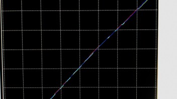

    Ich komm mit meinen beiden asus pb248q einfach nicht weiter und zu keinen brauchbaren Ergebnis! ;( Zusammen mit dem oben genannten Gerät von x-rite und deren Software.
    Einstellungen:
    Weißpunkt: D65
    Leuchtdichte: 120 cd/m²
    Kontrastverhältnis: Nativ
    Flare Correct: Nein
    Smart-Control für Umgebungslicht: Nein
    Chromatische Adaption: Bradford
    ICC-Profilversion: Version 4
    Tonwertkurve: 2.2
    Profiltyp: Matrix
    Messfeldsatz: mittel
    Monitor OSD Korrektur:
    Helligkeit: 31
    RGB Verstärken: R 98 ; G 91 ; B 90
    RGB Verschieben: ————————???
    Sonst weiter gibt es ja nichts zu verstellen!?
    1. Aber irgend wie hab ich ein leichten rot Stich im grau und ein grellen Schein oder Schleier mir fehlt der Begriff dafür, im Bild zusehen.
    2. Beide Monitore weisen nach der profilierung einen unterschiedlichen Weisspunkt an.
    3.Meine Augen Schmerzen und brennen mir nach 10 min am Monitor arbeiten.
    Vielleicht hat jemand eine Idee was ich änderen kann oder wo das Problem liegt.

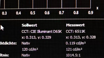

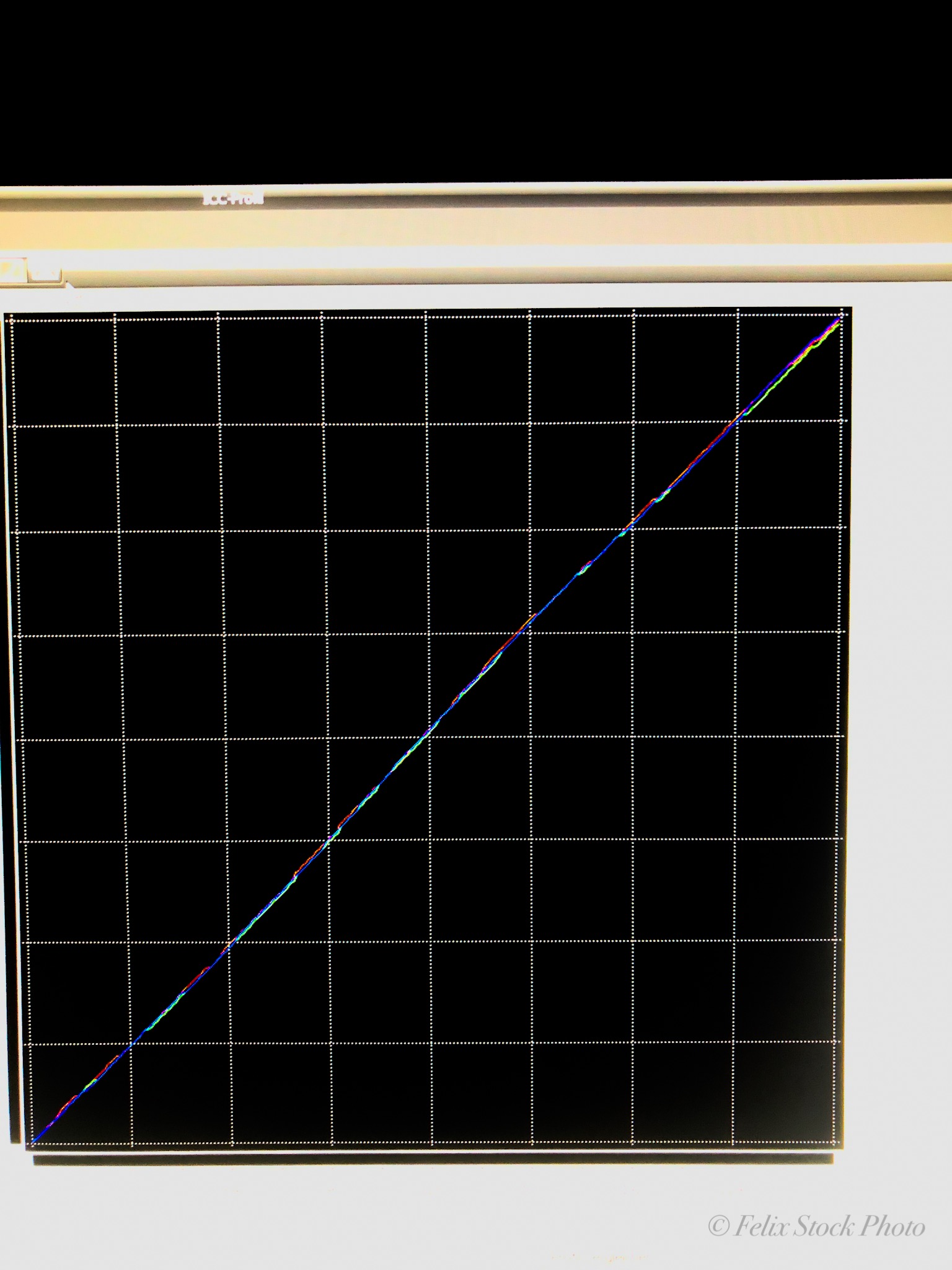

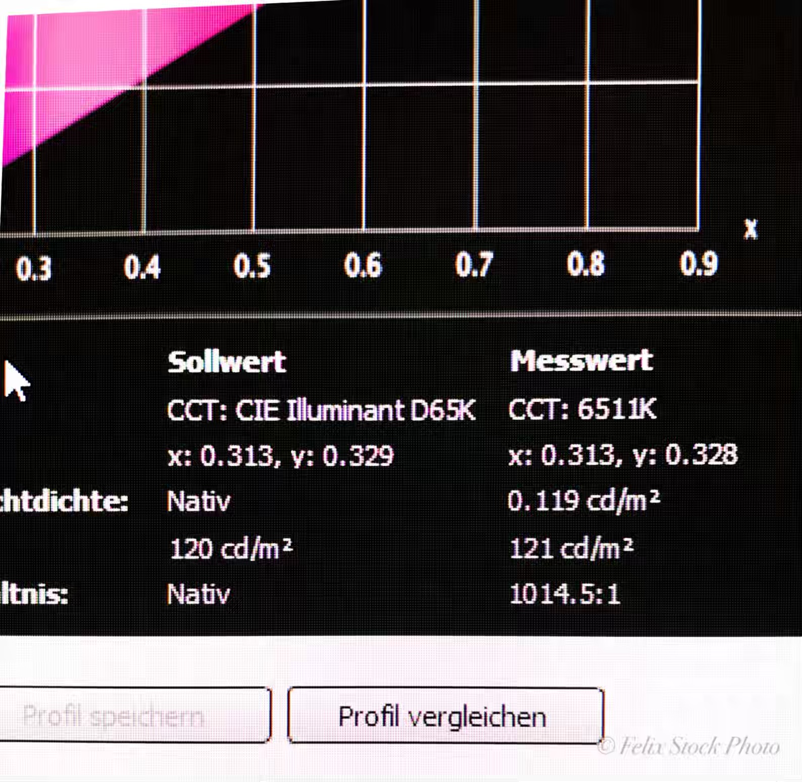

    Im Anhang hab ich mal die Ergebnisse von der Software mit bei. Also was man zum Schluss angezeigt bekommt.
    Also der Weißpunkt stimmt doch 6511 K. Nur wenn der Monitor eine schlecht Farbhomogenität hat, dann hast Du ein Problem. Die Kalibrierung und Messung des Weißpunktes wirst Du ja sicherlich in der Bildmitte durchführen. Das bedeutet aber nicht, dass der Weißpunkt auch über die gesamte Fläche identisch ist.
    Wenn die gesamte Fläche einen Rotstich hat, dann dürfte bei der Kalibrierung was nicht stimmen.

    Ja der Weißpunkt passt laut Software.
