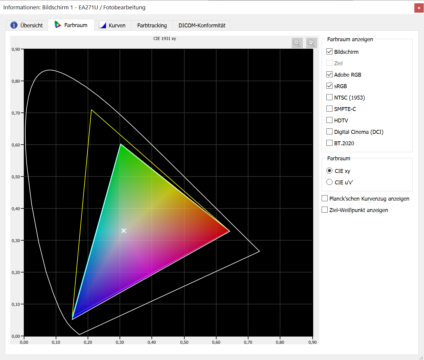

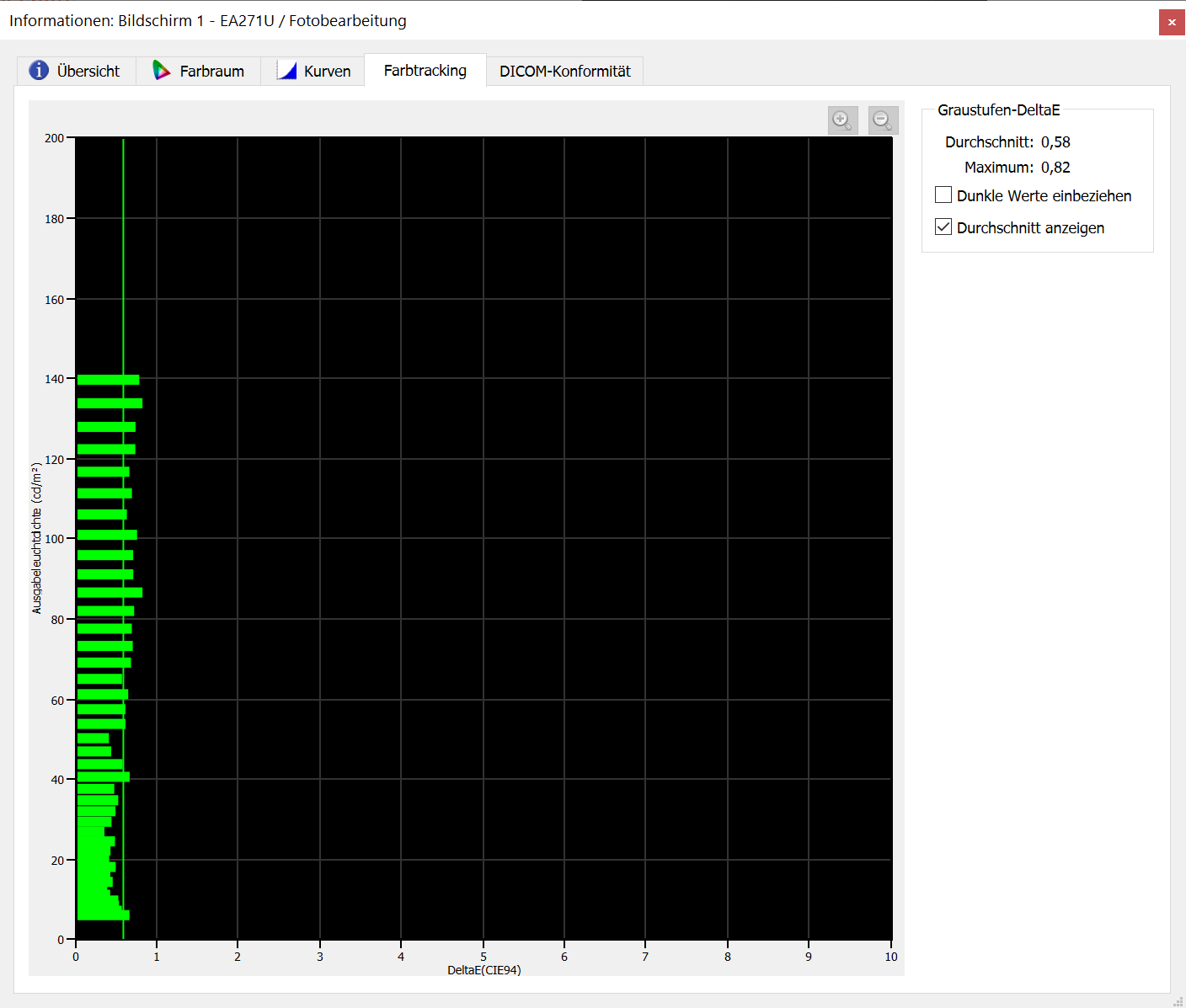

    Panel 1: 6651 Stunden Betrieb, Delta E 0.58 Avg. / 0.82 Max, sRGB gerade so abgedeckt, Delta E mit dunklen Werten 0.84 Avg. / 2.18 Max, Delta E am Weißpunkt 0.78

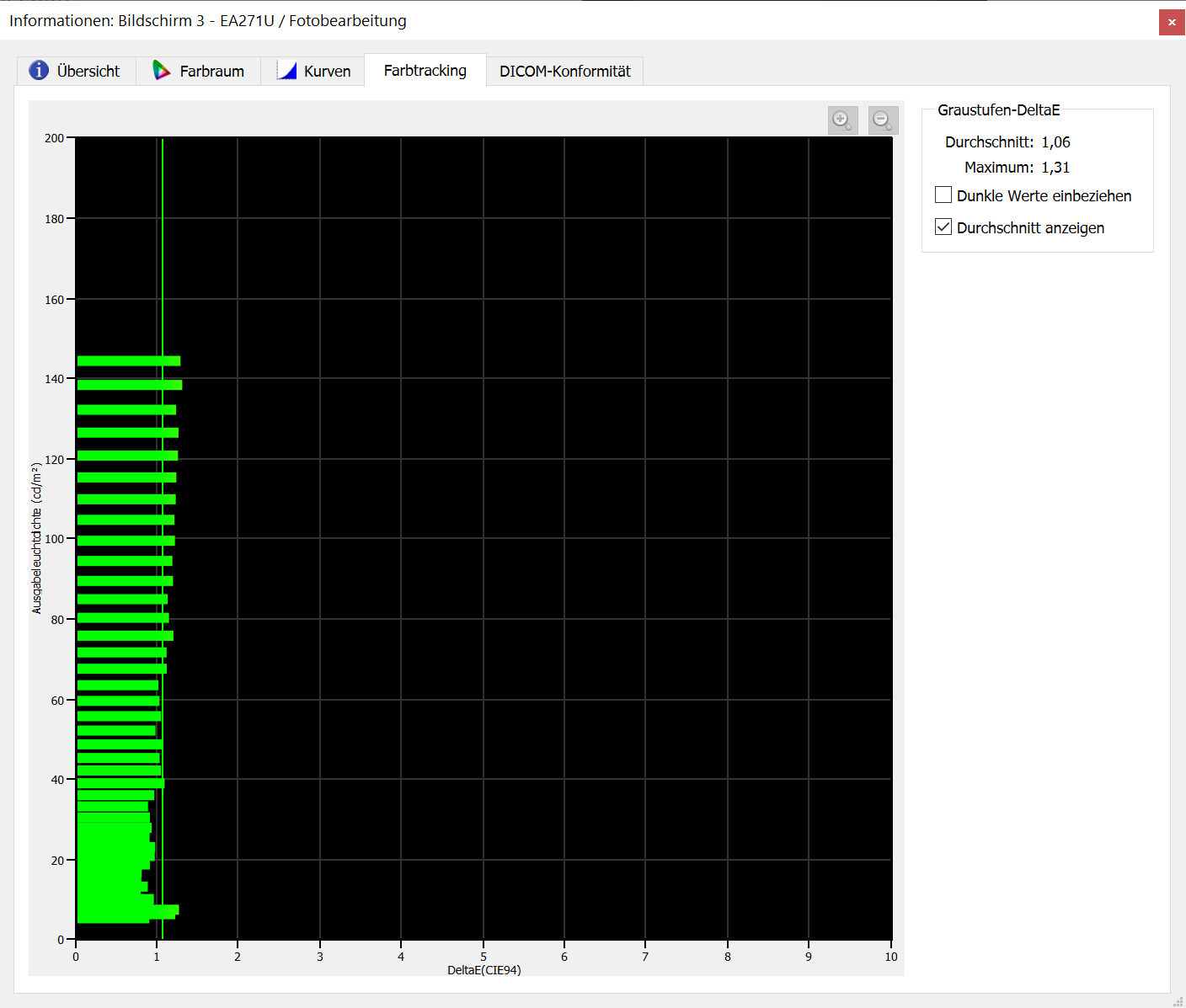

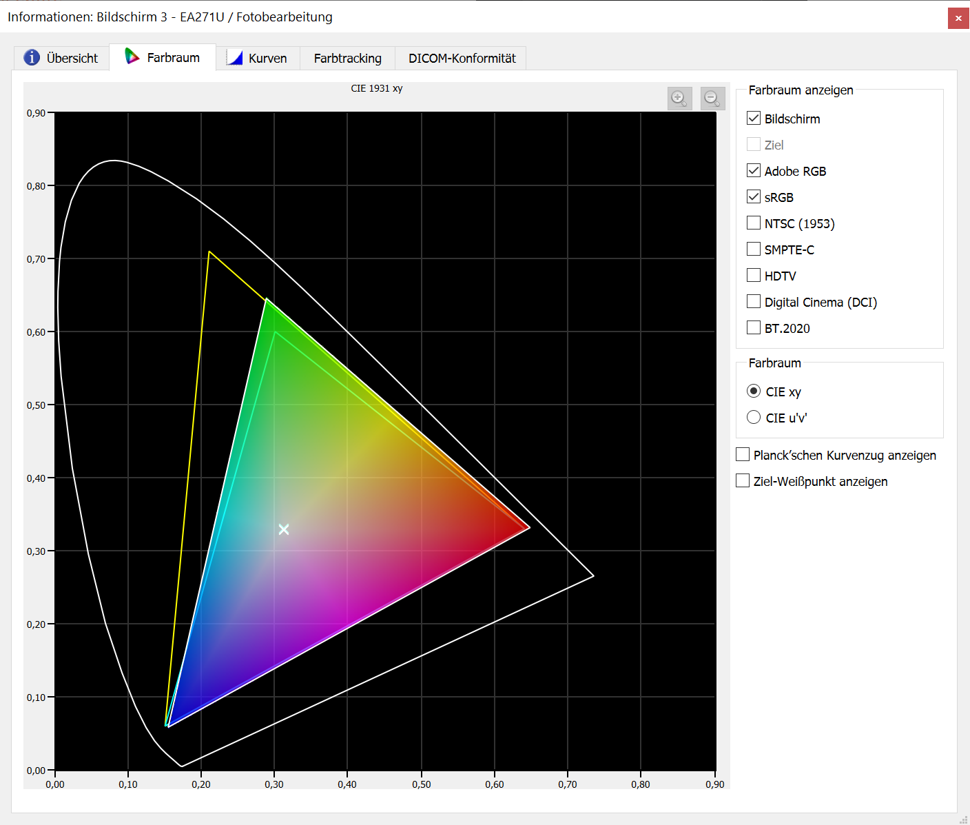

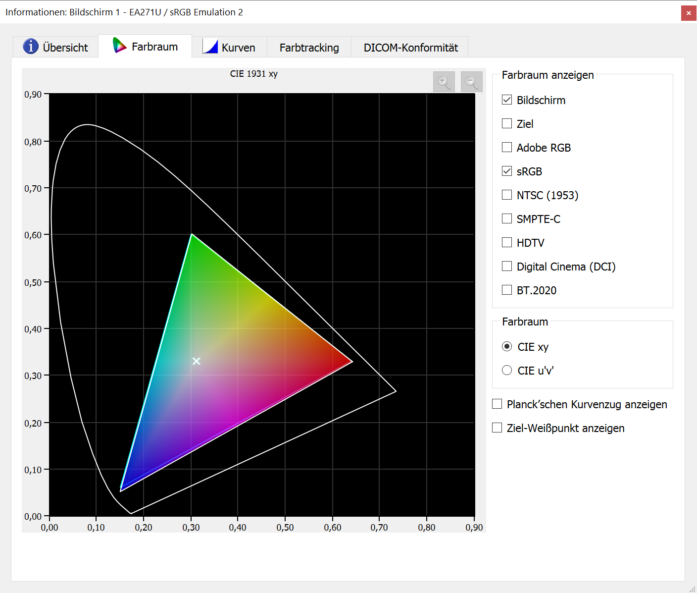

    Panel 3: 1 Stunde Betrieb, Delta E 1.06 Avg / 1.31 Max, sRGB deutlich überabgedeckt (siehe Bild), Delta E mit dunklen Werten 1.23 Avg / 2.37 Max, Delta E am Weißpunkt 1.28

    Es kann ja sein, dass mittlerweile ein anderes Panel verbaut wird. Dass sich die Werte zum Positiven ändern, denke ich nicht. Allerdings wird beim neuen Modell der Farbraum ja nicht richtig auf sRGB begrenzt. Das Modell hat 110% sRGB, und das kann man ja auch sehen beim Farbraumbild. Du hast den EA271U, der ja Hardware-kalibrierbar ist und dann sollte die Software den sRGB-Farbraum auch emulieren. Ich würde die Kalibrierung wiederholen. Und wähle statt 2,2 sRGB.

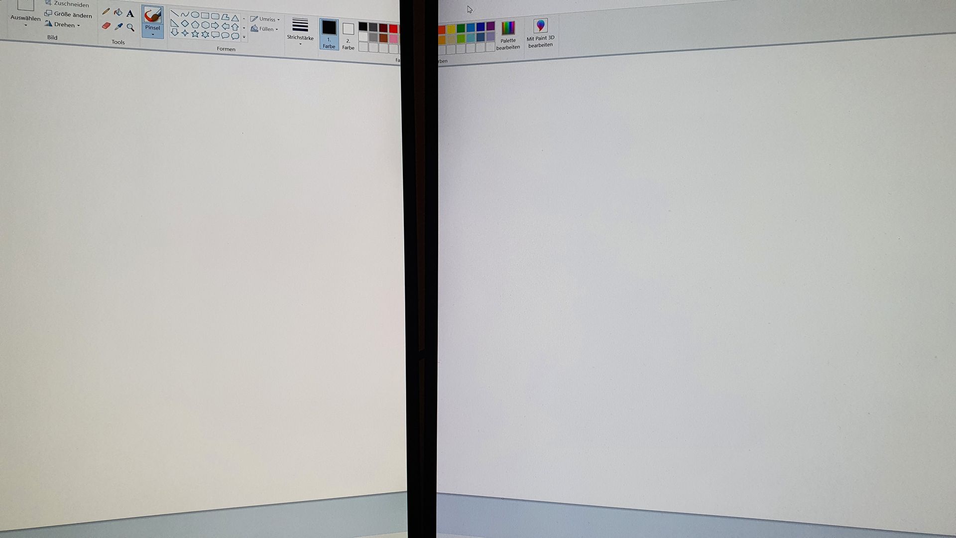

    Ich habe auch leider zwischen Monitor 1 und Monitor 3 eine dicke Diskrepanz beim Weißwert - Das sieht man heftig, wenn man bspw. ein reinweißes Fenster wie Word halb auf dem einen, halb auf dem anderen hat... :( (Siehe Anhang)
    Da frage ich mich schon, warum ich mir hardwarekalibrierbare Monitore eines namhaften Herstellers kaufe, wenn nicht mal so etwas simples funktioniert.

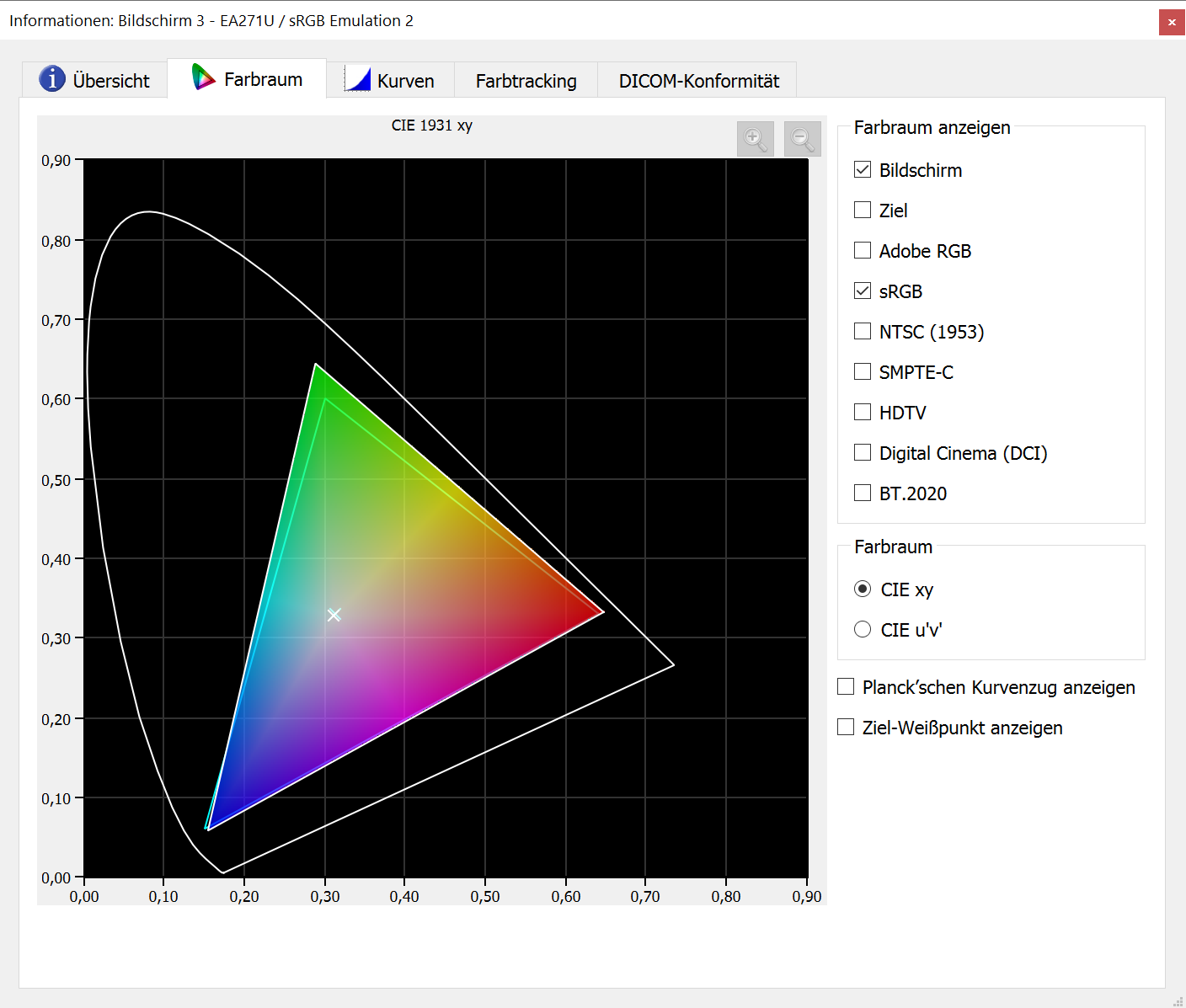

    Kalibriert wurde nicht auf sRGB sondern auf "Nativ (Voll)". Genau das ist dein Fehler. Probiere bitte mal folgendes:
    Wähle Fotobearbeitung und gehe dann auf "Zieleinstellungen bearbeiten" (rechts der erste Button). Dann hast Du D65 (voreingestellt), Intensität (je nach Bedarf z.B. 140 cd/m²), Gamma "Benutzerdefinierte Kurve) -> bearbeiten -> sRGB, Farbraum sRGB. Dieses Ziel kannst Du mit einem eigenen Namen abspeichern, wie "sRGB Emulation".
    Dass zwei Monitore der gleichen Serie bei den Farben nicht 100% identisch sind, ist normal.

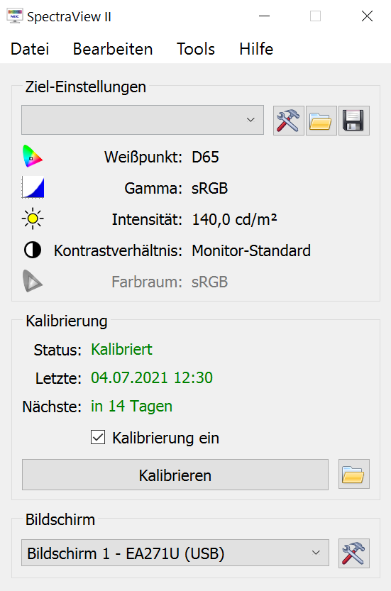

  • Das hat leider genau gar nichts gebracht...
    Abgesehen davon, dass das sRGB Setting im SpectraView kaputt ist:
    Bildschirm 3 (neu)
    Bildschirm 1 (6500h)

    Im sRGB Modus kalibriert er auch das Gamma nicht, sondern lässt das anscheinend auf dem "Factory Preset"... Das steht im Manual eigentlich nur für andere Displaytypen
