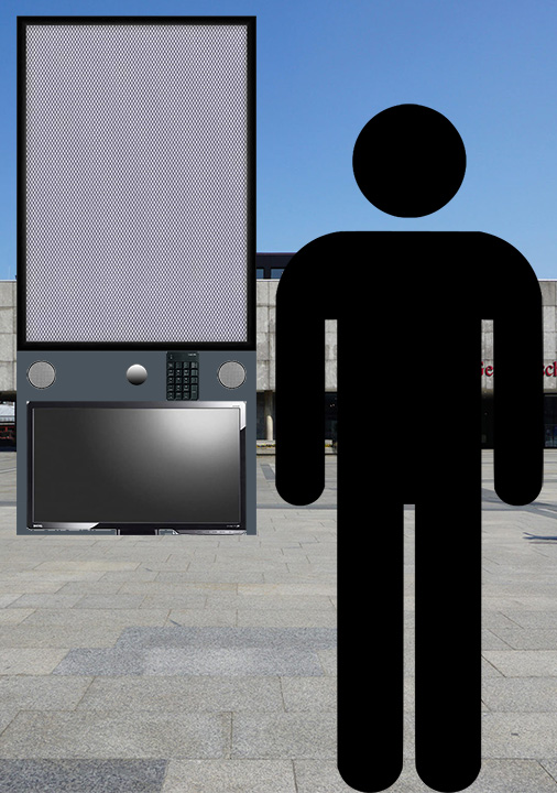

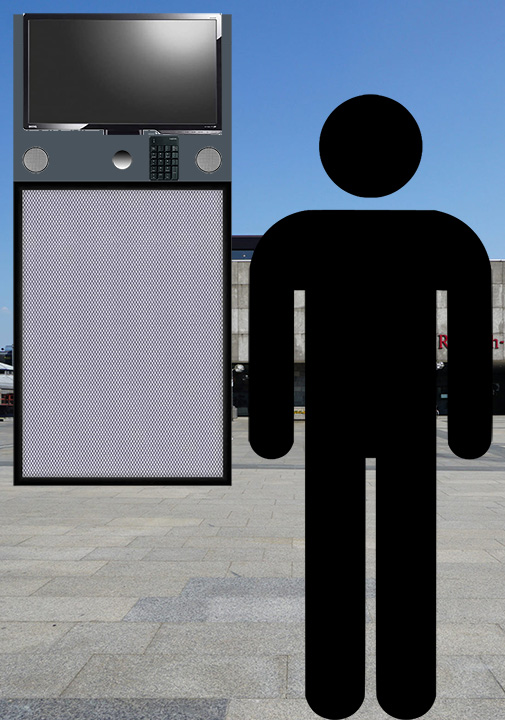

    Ich habe mal Beides mit einer Person von 179cm Größe angefügt. Das ist nur die Rückseite. Die anderen Seiten hätten natürlich nicht noch 3 weitere Monitore.
    Man sieht auch die Mitte mit Keypad und Öffnung für eine Kamera
    Ist oben ein Monitor, ist die Mitte des Keypad und der Kamera auf rund 160cm Höhe:
    Dann kann man theoretisch so einen Kasten drum basteln (graue hohle leichte Platten die im Kunststoff-Gewerbe auf den Plastikpaletten als Wände und Zwischenschutz eingesetzt wird ist vorhanden) wie bei Studio-Monitoren. Oder ein Teil eines PV-Panel, dass überragt.
    Die Kamera ist dort zumindest für durchschnittliche Männer auf Kopfhöhe (Mund/Nase).
    Ist der Monitor unten, sind es 108cm.
    Das wäre auch "Inklusiver". Außer man stellt einen Schemel davor 0_o.
    Obwohl ein Sonnenschutz und die evtl. auffälligeren höhere Position Vorteile wären.
    Und wie ergonomisch ist es das Plakat zu lesen, wenn die Unterkante knapp unter dem Schritt liegt.
