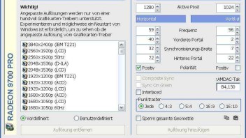

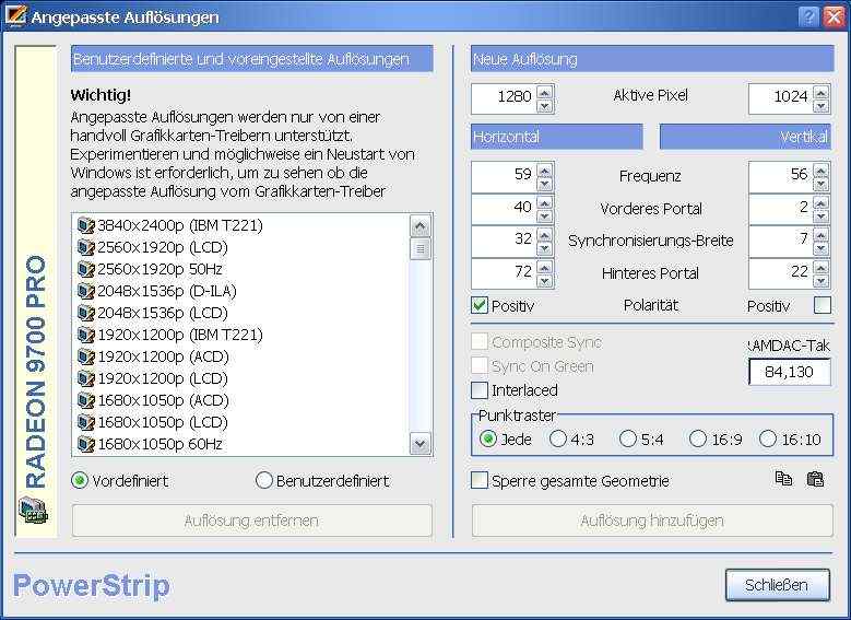

  • Diese Ruckler sind mir in F1 Challenge auch aufgefallen. Habe mal mit Powerstrip experimentiert und bin schlussendlich bei 56 Hz angekommen. Das Ruckeln ist sehr viel weniger geworden. Hatte von 60-75 Hz alles getestet, da dies keinen Effekt hatte vermutete ich Einstellungen bei der Grafikkarte.
    Der Vergleich Ruckler vorher/nachher ist ein ganz neues Spielerlebnis auf dem TFT.
    wwelti Kann man mit den Einstellungen in Powerstrip seinen Monitor auf Dauer schaden? (Bild der Einstellungen)
    Sensei Probier das mit Powerstrip mal aus, definitiv besser. Haben ja den gleichen TFT, Resultat sollte in dem Fall auch bei dir positiv ausfallen.
  • Hi Roak,
    Beim TFT mußt Du Dir da keine Gedanken machen. Wenn die Frequenzeinstellungen funktionieren, sind sie auch in Ordnung!
    Viele Grüße
    Wilfried

    Ich habe eine Radon 9500Pro. Hab dies hier ausprobiert, weil ich den gleichen TFT wie sensei habe der den Beitrag eröffnet hat. Denke das liegt wie wwelti meint an der optimalen Wiederholfrequenz der TFT´s.
    Da man unter Windows nicht in 1 er Schritten die Frequenz ändern kann muss Powerstrip her um hiermit die optimale Einstellung zu finden.

  • Hab hier noch ein Problem was mich doch stört.
    Einstellungen mit Powerstrip vorgenommen, Ruckeln weg. Wenn Windows neu gestartet ist, sind alle Einstellungen vorhanden, das Ruckeln ist aber wieder da. Abhilfe schafft das Tool (RTool) aufzurufen, hier vertikale Sync zu deaktivieren und dann wieder zu aktivieren. Dann den Apply Button. Einstellungen werden übernommen. Danach ist das Ruckeln weg.
    Jemand eine Ahnung warum erst dieser Umweg genommen werden muss?
  • Nochmal dazu, dass es nach dem Neustarten nicht mehr ging. Nach vielem erfolglosen Versuchen hab ich mal anstatt den Viewsonic Treiber, den Plug & Play genommen von Windows. Powerstrip läuft immer noch mit 56 Hz.
    Nun gibts auch nach dem Neustart keine Probleme mehr. Ruckelfrei!
