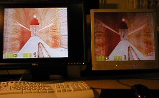

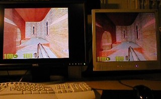

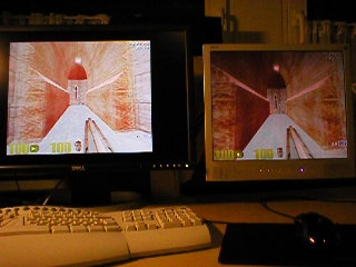

    Klar kann sich da was ändern. Schon wenn nicht beide Monitore exakt mit 60 Hz betrieben werden können Unterschiede erkennbar sein. Du willst ja definitiv den Lag zeigen und das kann man mit einer Demo nicht wirklich.
    Wenn der eine Monitor ein Bild hinterherhängt, dann kommt diese Verzögerung (1000/60ms) zwangsläufig zu der Zeitspanne von Mausbewegung zur Darstellung der Reaktion auf dem Monitor hinzu. Der andere Monitor denkt sich ja das Bild nicht aus und der Splitter hat keinen internen Speicher und vertauschen der Anschlüsse hat auch nichts geändert.
    Vielleicht hat sich da in der neuen Revision ja auch was geändert.
    Original von Andi
    Soweit ich das erkenne, bewegst du die Maus doch nicht. Was hast du denn da genau abfotografiert?
    Das ist nur die eine Maus. Hab noch eine zweite Maus/Tastatur am Rechner, die ich eigentlich nur zum Fernbedienen beim Videoschauen nutze.
    Aber ob Demo oder live gespielt ändert ja nichts.
    Ich habe auch den Dell 2405FPW (Version 1.8 im Menü) und den per DVI-Splitter gegen meinen alten 17" Acer AL732 antreten lassen.
    Rechner kann also ausgeschlossen werden.
    Ich hab leider keine brauchbare Kamera und die Displays sind so unterschiedlich, dass es schwer zu erkennen ist, aber der Lag ist da.
    Hier mal das Video
    Ich bin nur Gelegenheitsspieler und habs in den meisten Situationen nicht gemerkt und werd ihn nicht tauschen.
    Bei mir steht auch 1000cd (im Test steht 500?!?!) als Helligkeit und vollaufgedreht braucht man echt ne Schneebrille, aber man kann ihn ja runterdrehen.
    Hier mal zwei Beispielscreens. Sehr schön kann man sehen, dass der Acer ein Bild weiter ist. Und der Acer hat auch nur 16ms und schliert im Vergleich zum Dell ohne Ende. Auflösung ist 1280x1024 bei 60Hz, der Dell läuft im 1:1 Modus.
