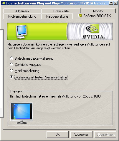

    Zwei Beispiele:
    1. Darstellung von nicht 16:10 Auflösungen; hier gibts mit einer ATI Karte ein echtes Problem; das Bild wird höchstens auf volle Breite gezogen, während man bei nVidia seitengerechte Interpolation wählen kann
    2. Die Qualität der Interpolation: Läßt vollflächig mit einer ATI Karte teilweise zu Wünschen übrig, bzw. ist nicht immer optimal; bei nVidia kann man problemlos "Videoadapterskalierung" wählen, mit wirklich akzeptablem Ergebnis (bei meinem TFT z.B. bei 1280x800 notwendig, da das Apple Gerät hier sturr 4 Pixel zu einem zusammenfaßt; hört sich scharf an, ist es auch....nur leider viel zu scharfkantig; dann doch lieber etwas weichgezeichnet)
    Fährst du ausschließlich die native Auflösung, kommt man mit einer ATI Karte noch mehr oder weniger gut zurecht, ansonsten kann ich für ein Apple Display wirklich nur zu einer nVidia basierten Lösung raten.
    Die meisten anderen TFTs haben ja entsprechende Scaler, so das dieses "ATI-Manko" keines ist, da der Bildschirm die Skalierung übernimmt. Beim Apple allerdings nicht.
    Zur Qualität insgesamt: Apple verbaut das normale LG S-IPS Panel, was auch die anderen Hersteller nutzen. Insofern ist er nicht schlecht, aber auch -vom Design abgesehen- nichts "besonderes". Ich selbst setze auch ein Apple Display ein, aber hier gab es auch gar keine Alternative. Du hast die Wahl. Ich würde mich -insbesondere bei deinem Anforderungsprofil- nach einem Gerät mit VA Panel umsehen. Die aktuelle Generation ist auch ausreichend schnell geworden.

    So siehts bei nVidia aus:

    Nicht mit einer ATI Karte betreiben. Das Apple Gerät hat keinen brauchbaren Scaler und man ist auf die Grafikkarte angewiesen. ATI hat im Treiber leider seit Jahren keine entsprechenden Optionen.

    Nein, die XT hat nur SingleLink DVI. Was auf den Seiten der Hersteller steht...getrost vergessen, bzw. bitte nicht falsch interpretieren.
    Ich setze das 30" Display mit einer 7800GTX ein. Die hat einen DL DVI Port. Entsprechende Karten kann ich zum Einsatz mit dem Display auch nur empfehlen, da das Apple Gerät absolut keinen brauchbaren Scaler mitbringt und es ATI seit Jahren versäumt hat, entsprechende Interpolationseinstellungen im Treiber einzubauen.
