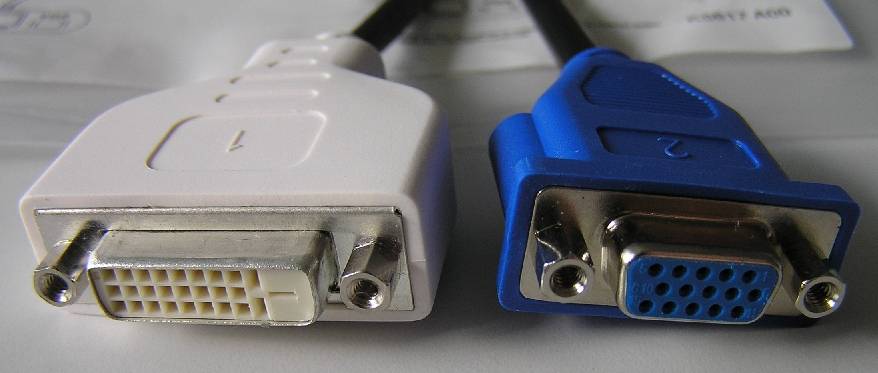

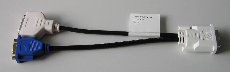

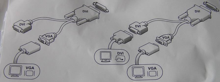

Moin
nun habe ich auch mal eine Frage. Ich habe bei mir in der Firma an
einem meiner Arbeitspläte
einen Dell Optiplex 280 mit nur einem
Grafikkartensausgang (DVI). An den möchte ich 2 analoge Monitore
(Bildteilung) betreiben. Im Moment ist ein DVI auf DVI-Analog-Y-Adapter
dran, aber das ist eben nur die Lösung für einen Monitor. Die Grafikkarte
unterstützt 2 Monitore, daran soll es nicht scheitern. Es soll angeblich
Boxen geben, die eine Dopplung des analogen Signals ermöglichen, so
das ich an einem Ausgang beide Monitore betreiben kann. Kennt jemand
solche Boxen und weiss wo ist sie beokmme und was sie kosten?
Ich hänge noch mal ein Bild von dem originalen Kabel mit an...
