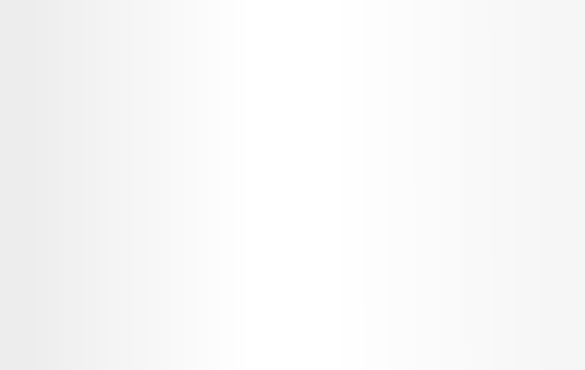

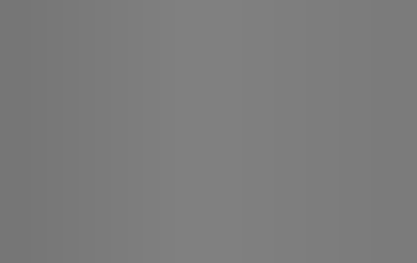

Das musst Du genauer erklären. In einem anderen Beitrag hattest Du gepostet:ZitatIch habe heute wegen genau der gleichen Thematik mit jemanden aus einem anderen Forum gesprochen. Er hat einen S2411W und hat die Randhelligkeiten mit einem Spektrometer vermessen. Während der Monitor in der Mitte 130 Candela zeigt hat er zum einen Rand hin 111 und zum anderen 123 Candela. Er sagt der Unterschied sei nur bei genauer Betrachtung sichtbar. Ob es für Bildbearbeitung reicht muss aber jeder selbst entscheiden.
Demnach ließ die Helligkeit zu den Rändern nach. Ich habe mir mal die Mühe gemacht, dass grob in zwei Bildern zu simulieren, in der Realität werden die Unterschiede viel fließender sein. Das erste Bild stellt 100% Weiß in der Mitte dar, das zweite 50% Weiß/Grau in der Mitte. Die "Simulation" schließt dabei das Sehverhalten des Auges mit ein und geht davon aus, dass der Monitor die hellste Lichtquelle im Raum ist. Dabei fiel mir auf, dass die Unterschiede bei Vollbildansicht den Effekt der Blickwinkelabhängigkeit ausgleichen, was sogar positiv ist, wenn man nah vorm Monitor sitzt. Trotzdem ist das natürlich nicht wünschenswert, aber die genannten Werte halten sich dennoch gut in Grenten. -
