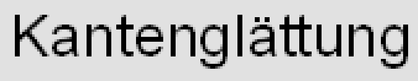

    Es gibt unter Windows zwei verschiedene Kantenglättungsmethoden.
    Die "Standard" Methode arbeitet ähnlich dem Antialiasing in Spielen. An den Kanten von schwarzen Schriften werden graue Punkte eingefügt, was für das Auge wie eine weiche Kante wirkt. Diese Methode wirkt sich allerdings nur auf große Schriftarten aus, unter Word schon ab 14 Punkt, ansonsten ab 17 Punkt.

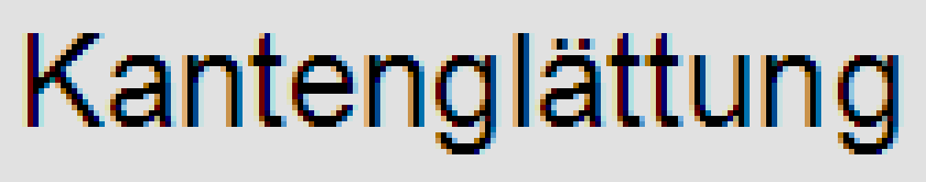

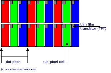

    Cleartype arbeitet gänzlich anders, denn hierbei werden die Subpixel eines TFTs ausgenutzt (jeder Pixel besteht aus 3 Subpixeln), effektiv verdreifacht sich so die horizontale Auflösung. Dabei wird ausgenutzt, dass für das Auge nicht nur die Folge Rot->Grün->Blau, sondern jede Abfolge dieser Farben direkt beieinander als Weiß gesehen wird. Die Abfolge Rot-Grün-Blau-Rot wird also einfach als etwas breiterer weißer Punkt gesehen, da noch ein roter Subpixel angehangen wurde.
    Beides funktioniert umso besser je weiter man vom Monitor entfernt sitzt. Zudem spielt die Pixelgröße eine Rolle, und noch mehr der Abstand der Pixel. Denn zwischen jedem Rot-Grün-Blau Pixel ist ein kleiner Abstand, den das Auge durchaus erkennen kann, wodurch Cleartype Schriften z.B. einen roten Farbsaum bekommen.
    Deshalb ist auch die richtige Farbeinstellung des Monitors entscheidend. Ein rotstichiger Monitor wird z.B. zu dominante rote Subpixel haben. Ich rate auch dazu das "Cleartype Tuning" Tool von Microsoft runterzuladen.
