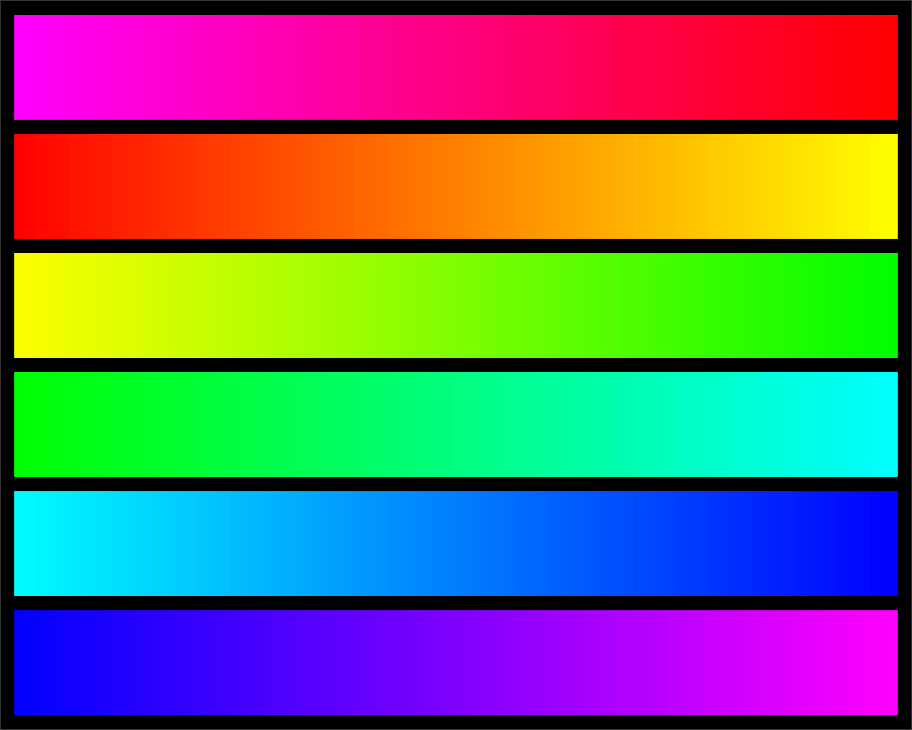

    Vor allem der ganzflächige Graustufenverlauf, und der Verlauf von Grau und den drei Grundfarben (Rot, Grün, Blau) ist interessant. Beim ganzflächigen Grauverlauf sollten die 256 Graustufen in Streifen von genau 4 Pixeln zu sehen sein.
    Allerdings sind dort nur Graustufen und Grundfarben dargestellt, also insgesamt nur 1024 Farben. Zum richtigen Testen braucht man Mischfarben, also eigentlich die gesamte Farbpalette von 16,7 Millionen Farben.
    Ich habe dazu kein Bild, aber hier ist ein Bild mit einigen Farbverläufen:
