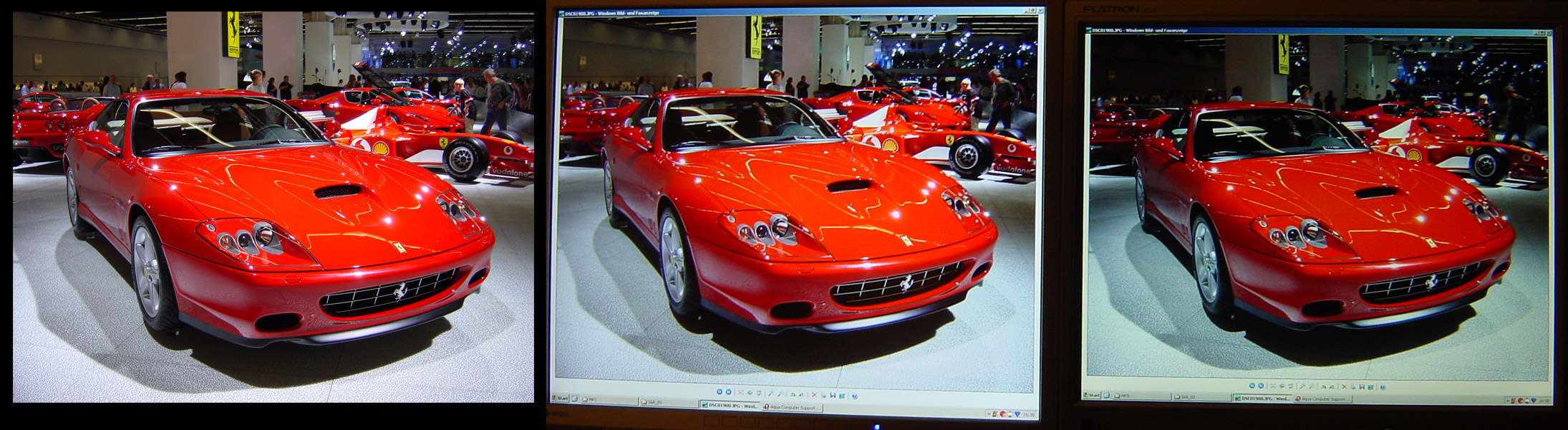

    Dass der EIZO bei seinen Farben nicht tricksen muss stellt man auf einzelnen Bildern sehr gut fest. So hatte ich ein Auto mit einer violett glänzenden Scheibe. Diese Farbe wirkte auf dem LG relativ blass und vom vorhanden Farbverlauf war hier auch nicht viel zu sehen, es wirkte mehr einheitlich. Auf dem S1910 bekam dieser Wagen einen völlig neuen Glanz, nicht zuletzt auch durch den sehr guten Schwarzwert.

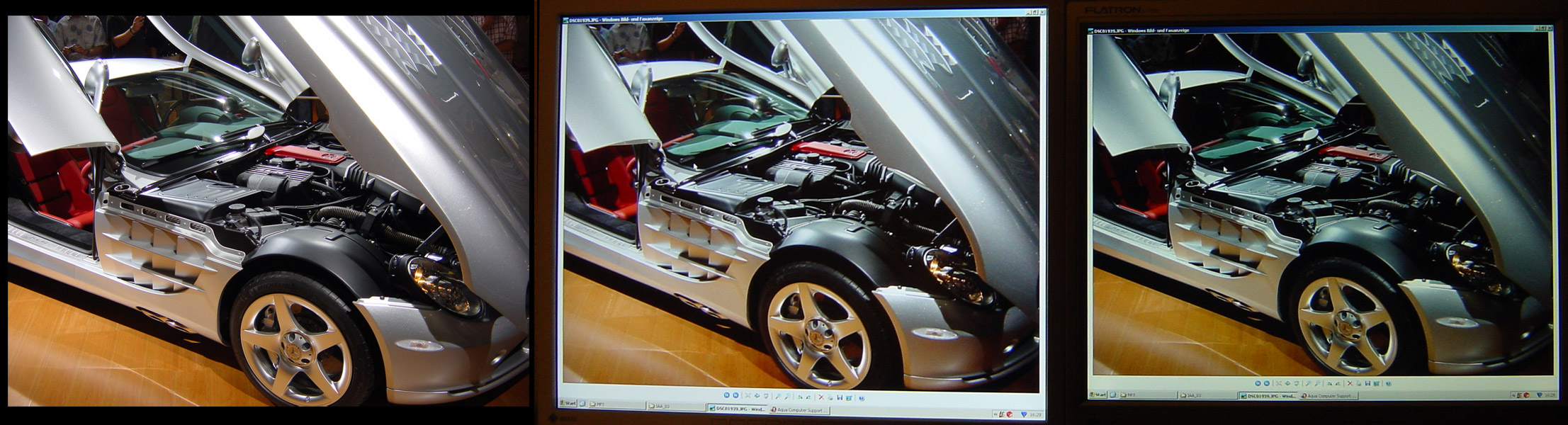

    Beim McLaren SLR [2] sieht man im Motorraum deutlich mehr Details, auch der dunkle Innenraum weiss zu gefallen. Die Personen im oberen Bereich sind auf dem LG fast verschwunden. Hier wäre es jetzt wieder Zeit für die besagte Kopfbewegung um sie sichtbar zu machen... Die Cam war bei diesen Aufnahmen übrigens auf die Mitte gerichtet, hätte ich sie höher platziert hätte man auf dem LG evtl. allgemein mehr gesehen aber dafür wäre wiederum der untere Bereich viel zu hell gewesen. Ein Problem mit dem man auf diesem Gerät immer zu kämpfen hat.

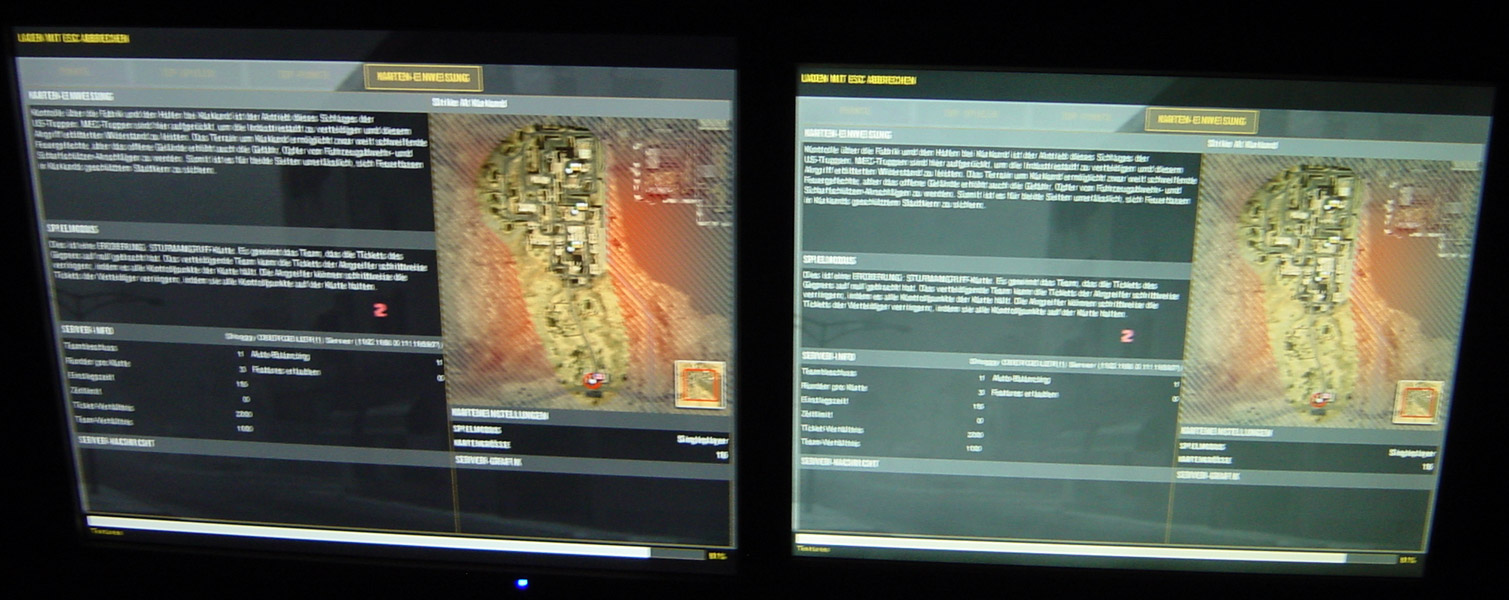

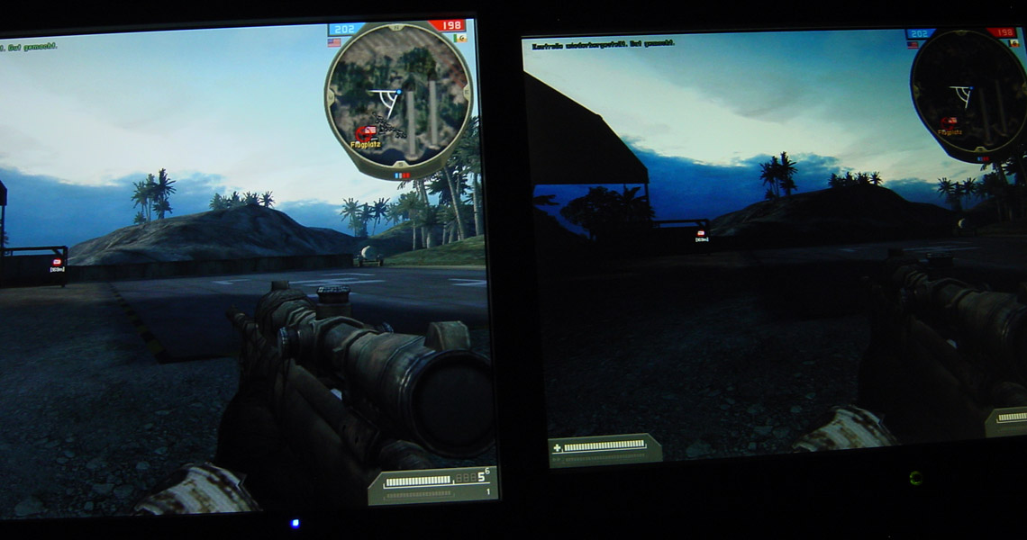

    Battlefield 2: das Spiel erscheint zuerst relativ ungewohnt. Die Farbgebung wirkt anders. Auf Karkand leuchten die Farben intensiver und es entsteht weit aus besser der Eindruck, dass einem hier die Sonne auf die Stirn brutzelt. Im engen und leicht dunklen Gang zum Hotel erkennt man deutlich mehr Details als auf dem LG. Insgesamt bietet der S1910 mehr Details in dunkleren Bereichen, auch die Farbreproduktion ist besser [3].
    Doch nicht alles ist optimal, in solch dunkleren Bereichen erkennt man auch die Schwächen des S1910. Dunkle Farbtöne kann er bei Bewegung nicht sonderlich beschleunigen und Kanten von Objekten franzen aus, teilweise sogar mit Farbverfälschungen in ein leichtes rot oder grün. Manche Muster wiederholen sich nochmal wie ein leichter Schatten wenn man daran vorbei läuft. Diese Effekte wird man beim normalen Spielen jedoch nur selten wahrnehmen und sie sind auch nicht direkt störend.

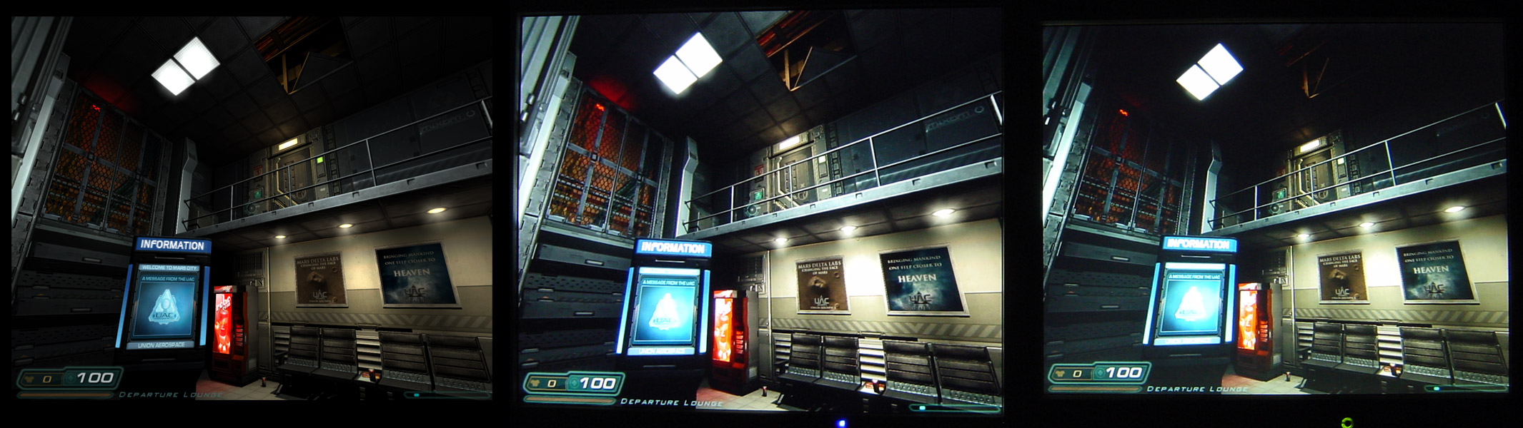

    Doom 3: hier weiss der EIZO zu überzeugen. Sein kräftiges Schwarz verleiht diesem Spiel erst die richtige Atmosphäre. Auf dem LG ist das Bild allgemein viel zu hell und es gehen natürlich auch hier wieder Details verloren [8] - gerade in diesem Spiel ein echter Nachteil.
    Doch schon nach den ersten Metern überkommt mich ein seltsames Spielgefühl. Bei schnelleren Bewegungen wirkt alles verwaschen. Das bereits erwähnte Nachziehen bei dunkleren Tönen und auch das (farbige) Ausfranzen an Kanten sowie die quasi Gesiterbilder drängen sich hier teilweise merklich in den Vordergrund. Das ganze ist zwar vollkommen spielbar aber für mein empfinden schon relativ grenzwertig. Würde man hier mehrere Personen probespielen lassen wäre von 'ich merk nichts' bis 'das ist unspielbar' wahrscheinlich alles dabei.
    Farblich kann der S1910 hier zwar voll auftrumpfen aber von der Reaktion her macht hier ganz klar der alte LG das Rennen.

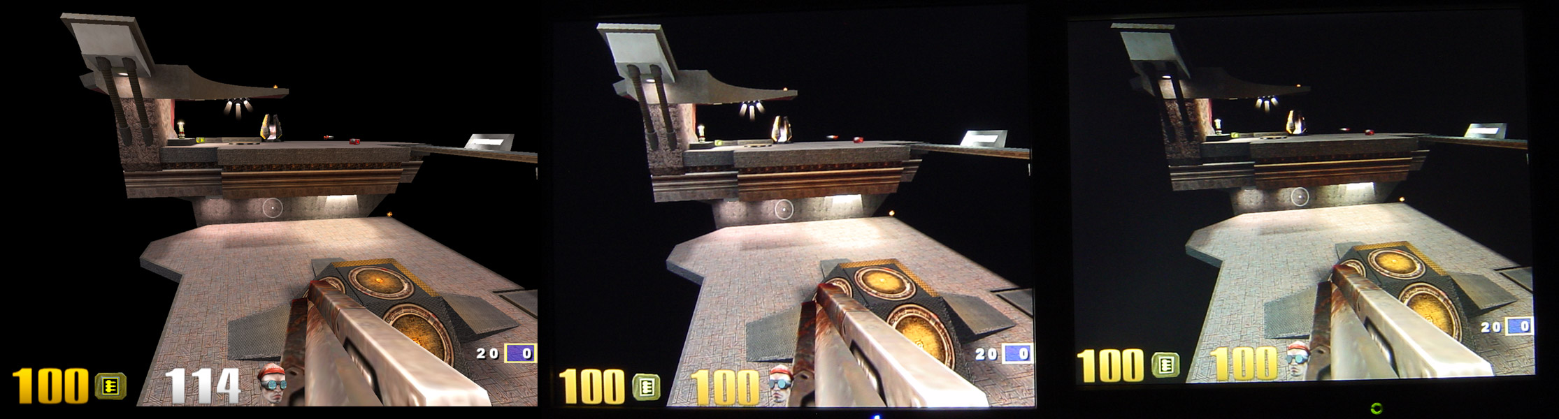

    Kuh 3: obwohl es hier oftmals auch dunkler zur Sache geht erscheint das Bild in der Regel recht scharf und wird je nach Bewegung nur durch eine leichte Bewegungsunschärfe getrübt. An stärkeren Kontrasten wie z.B. Fugen in einer Wand lässt sich beobachten wie diese bei seitlichen Bewegungen minimal zittern. Um das zu sehen muss man sich allerdings schon wirklich darauf konzentrieren.
    Insgesamt bin ich bei Kuh 3 positiv überrascht, hier hatte ich schlimmeres erwartet.

    Frage an die S1910 Besitzer: in wie weit könnt ihr bei eurem Gerät ein Summen hören (auch bezogen auf Helligkeitswert). Oder ist das Gerät eigentlich quasi lautlos?
    Wie sieht es mit dem Effekt aus, den ich vor allem bei Battlefied bemerkte? Habt ihr auch vor dem eigentlichen Objekt (z.B. an Kanten mit Kontrasten) bereits eine deutliche Auffhellung, die schon fast was schlierenmäßiges an sich hat?
    Über Antworten würde ich mich freuen :) Noch habe ich die Hoffnung nicht verloren :D
