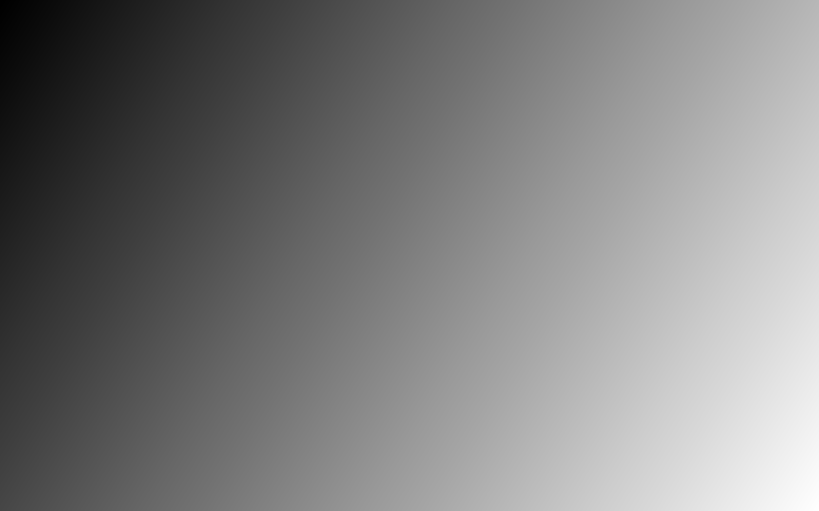

    Bei meinem Exemplar sage ich alles wieder auf Start. Mein Testbild hatte Banding auch bereits "integriert". Das sollte auf jedem guten Monitor sichtbar sein. Sorry dafür. Meine beiden Testwebseiten habe ich mir im Detail auch noch mal angeschaut, auch hier hat JPG mit der Kompression zugeschlagen. Bei meinem Testbild ist nicht die Komprimierung Schuld, sondern ich hab einfach nicht nachgedacht. Heutzutage sind 8-Bit pro Kanal der Standard, sprich 256 Stufen. Wenn man diese 256 Stufen aber über die Diagonale von ca. 1982 Pixel verteilt, müssen logischerweise einige Pixel den selben Farbwert erhalten. So entstehen dann auch hier Balken. Theoretisch kann man nur Testbilder mit einer Größe von 256x256 Pixel erstellen und dann das Verhalten betrachten. Es ist auch echt schwer mit gängigen Bildbearbeitungsprogrammen verlässliche Bilder zu basteln. Vielleicht baue ich selbst mal ein kleines Tool in Java mit dem man verschiedene Verläufe erzeugen kann. Vorläufiges Fazit: Es scheint, dass Dell das Banding doch in den Griff bekommen hat. Das Dumme ist, dass der Monitor einem sehr oft Negativbeispiele unter die Nase reibt, die einem durch die Weichzeichnung eines CRT's kaum oder gar nicht aufgefallen sind.
    Deine Kritikpunkte kann ich auf meinem Modell nicht bestätigen. Schrift wird sehr scharf dargestellt. Habe zurzeit ein Samsung 193P 19-Zöller daneben stehen, der macht keinen Stich. Bei dem sieht alles total verschwommen aus, die Farben und der Kontrast sind ein Witz dagegen, genauso die Blickwinkel. Wobei wir beim nächsten Punkt wären. Ich finde die Blickwinkel sensationell, wie ich es eben auch von einem S-IPS Panel erwartet habe. Das Weiß könnte besser sein, das stimmt, dafür finde ich das Schwarz genial, ich würde behaupten wollen, dass man meint der Monitor wäre aus. Bei mir ist keinerlei Backlight-Bleeding beim Schwarz zu sehen. Die schlechte Farbtreue kann man ohne Messequipment wohl kaum beurteilen (vielleicht hast du ja auch gemessen k.A.). Angesichts des eingesetzten Panels steht zu vermuten, dass diese aber sehr gut ist. Aber natürlich hat da die Ansteuer-Elektronik auch noch ein Wörtchen mitzureden.

    Zu allerst sei gesagt, dass ich den Monitor nicht schlecht machen möchte, nur berichten, dass es eben nicht nur perfekte Exemplate geben muss und möglicherweise noch immer ein generelles Problem vorliegt. Bei Monitoren sollte man vorsichtig sein Eigenschaften zu pauschalisieren. Dass dein Exemplar keine Pixelfehler hat ist ja schön, muss aber nicht für jeden Monitor des gleichen Typs gelten. Ich bin generell von dem Monitor auch sehr angetan, aber er hat definitv immer noch Banding, zumindest meiner.
    Um ein Real-World-Beispiel zu zeigen, hier zwei Internetseiten, auf denen ein horizontaler sowie ein vertikaler Verlauf zu sehen sind:
    (grüner Verlauf neben dem Logo von links nach rechts)
    (blauer Verlauf hinter den Thumbnails)
    Anbei hängt noch ein Testbild, dass ich erstellt habe. Es ist ein verlustlos komprimiertes png, so dass keine Kompressionsartefakte wie bei jpg's irritieren. Ich kann auf meinem Monitor mit diesem Bild von der Bildschirmmitte bis hin zu der dunklen Ecke problemlos Banding erkennen. Auch mein Sehvermögen kann ich als Fehlerquelle ausschließen, da auch andere in der Lage waren es zu sehen. Zwischenzeitlich hatte ich mich eigentlich entschlossen, den Montitor zu behalten, bin mir aber langsam nicht mehr sicher. Mich nervt es einfach, wenn ich selbst beim Websurfen ständig drauf gestoßen werde. Solltet ihr bei meinen Beispielen keine Probleme erkennen, habe ich möglicherweise mit meinem Modell Pech gehabt. Auch gut, dann geht er zurück und ich ordere einen Neuen. Also wäre es toll, wenn diejenigen die den 2007WFP haben, vielleicht ein zwei Sätze zu meinen Testszenarien schreiben. Danke!
    EDIT
    Schaut euch das Bild auf jeden Fall im Vollbild an unter Windows bspw. mit der Vorschau-Funktion und dann Diashow auswählen. Sonst skaliert Windows das Bild und das verfälscht das Ergebnis.
    Getestet habe ich alles im Desktop Mode (die anderen Modes habe ich probeweise auch mal durchgeschaltet) und mit folgenden Programmen:
    Im Dell-Forum haben übrigens auch einige berichtet, dass ihre A02-Monitore ebenfalls immer noch Banding haben. Also es natürlich nicht mehr so drastisch wie damals, aber gerade in den dunkleren Bereichen eines horizontalen Grauverlaufs noch gut auszumachen. Vielleicht bin ich aber auch ein wenig zu picky. Ich teste den Monitor jetzt auch noch ein paar Tage und werde mich dann entscheiden, ob er gehen muss oder bleibt. In jedem Fall werde ich versuchen die Preisdifferenz der beiden Angebote bei Dell einzufordern.

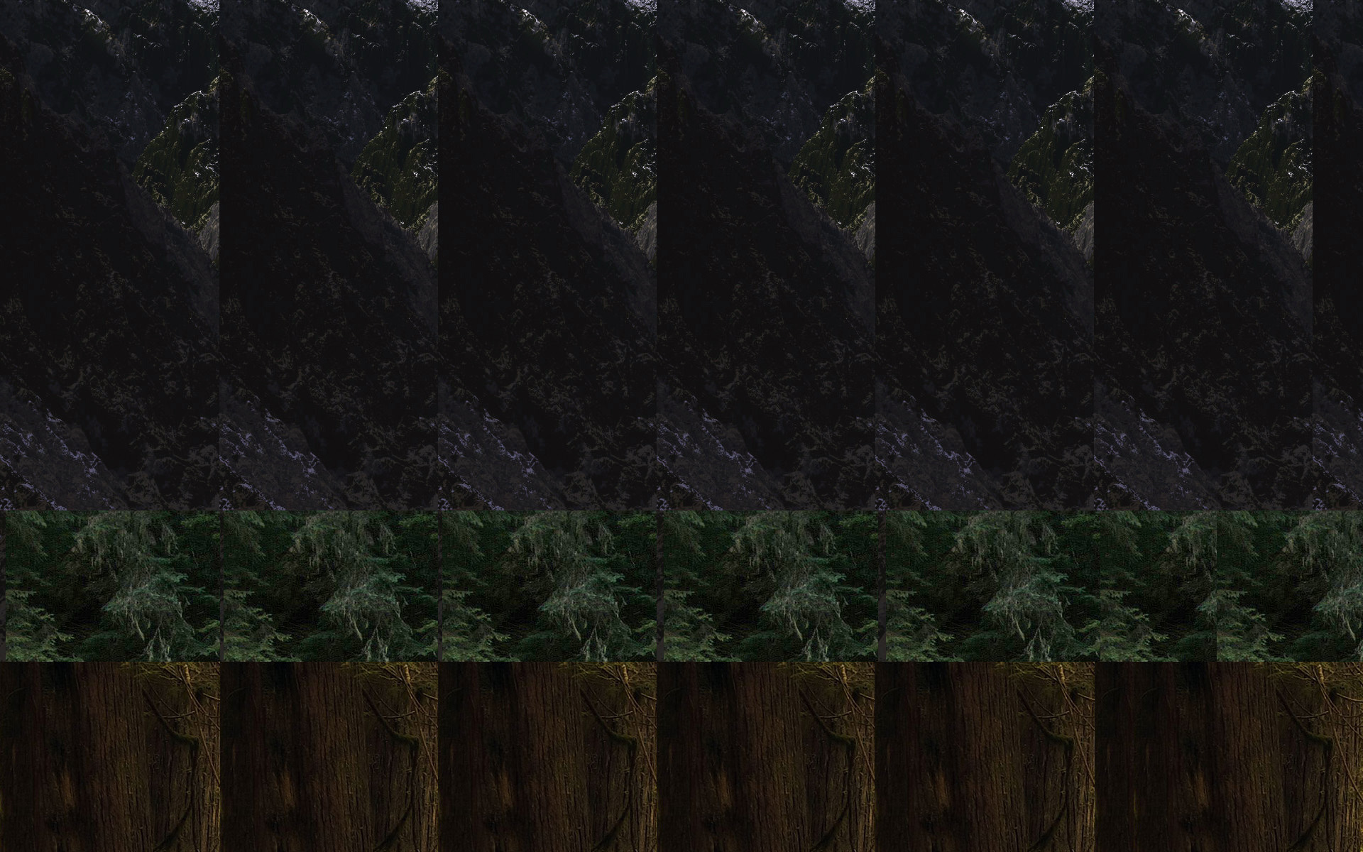

    Habe gestern meinen 2007WFP bekommen und zwar in der Revision A02. Leider bin ich gar nicht begeistert. Ich musste nicht erst irgendwelche Tests machen, um das Banding zu bemerken. Mein Wallpaper hat schon alle Schwächen offengelegt. Habe auch mit gradlin noch einen Test gemacht, der war nicht ganz so dramatisch. Sprich zumindest das horizontale Banding ist relativ gering, aber immer noch gut wahrnehmbar. Ganz schlimm sieht es bei diagonalen Verläufen aus. Ich muss sagen, ich bin echt enttäuscht. Außerdem habe ich den Monitor für 466 Euro erworben und heute sehe ich, dass man über ein Angebot von der PRAD-Startseite in den selben "Genuß" für 404 Euro kommt. Naja, damit ist klar, dass er in jedem Fall zurückgeht. Schade eigentlich, sonst gefällt er mir gut. Pixelfehler hat er keine und die Ausleuchtung sieht auch gut aus. Wenn nur das Banding nicht wäre...
