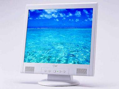

Die Firma Adtec stellt einen neues 17"-TFT-LCD-Display vor.
Die technischen Daten lesen sich teilweise gut und fasse ich hier kurz zusammen:- Auflösung 1280x1024
- Pixelgröße 0.264mm
- Helligkeit 250 cd/m²
- Kontrast 500:1
- Schaltgeschwindigkeit 20ms (Rise 15ms, Fall 5ms)(!)
- Blickwinkel horizontal/vertikal 160°/130°
- Anschluß: analog VGA
Markteinführung in Amerika ist Mitte November.
Mein Fazit: zu geringer vertikaler Blickwinkel, kein DVI, Design nichts Aufregendes.
